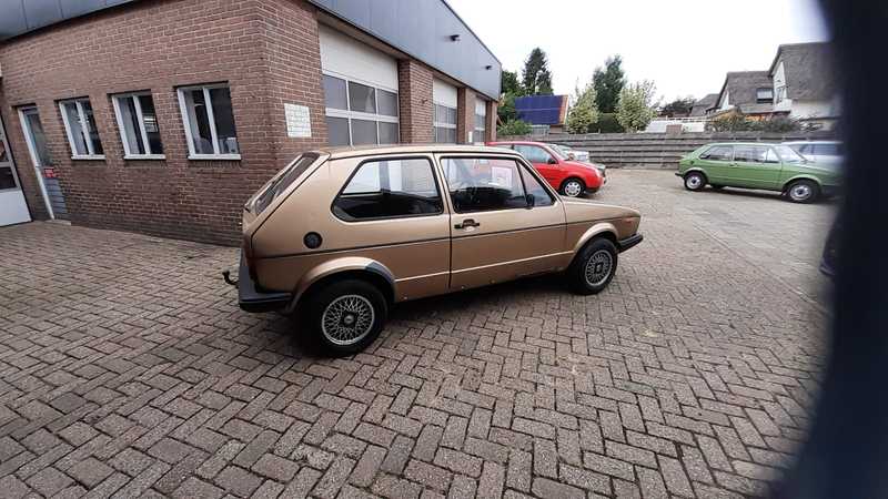

De golf die ik toen heb gekocht is deze, een goudkleurige golf 1 uit 1982 met een 1.1 benzinemotor. Uiteraard met behoorlijk wat werk.

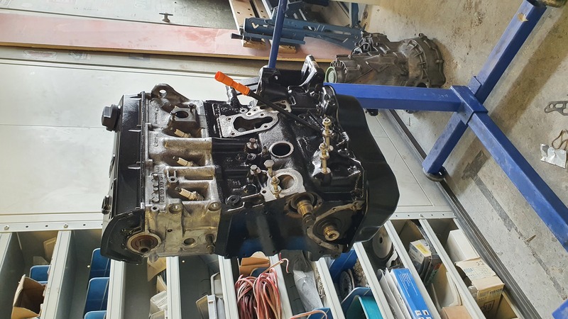

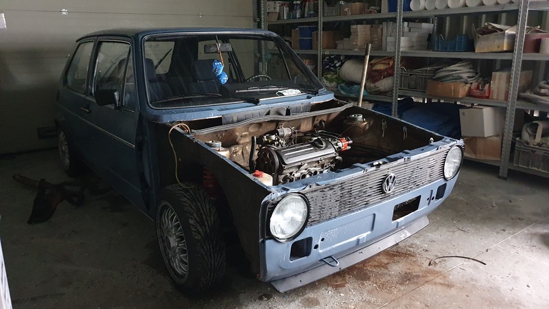

Na de eerste dag sleutelen stond de auto er zo bij, kon helaas niet verder omdat ik niet de juiste dop had voor de steekassen

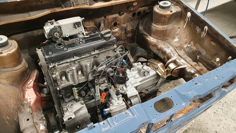

Maar toch het weekend erop de motor eruit kunnen takelen

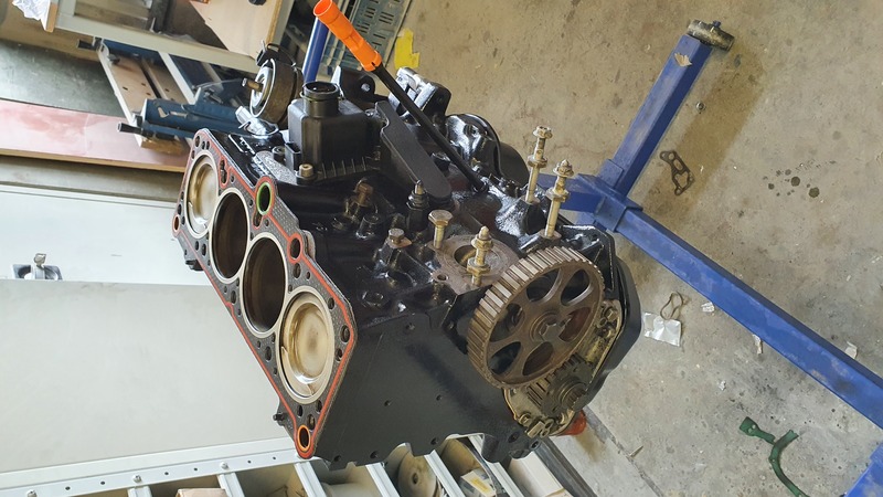

Toen eerst maar eens het nieuwe blok gepast

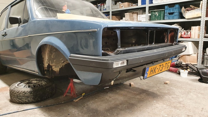

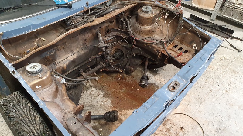

Toen toch erg geschrokken van hoe vies en vuil alles was, en toch meer roest dan ik had verwacht. Ik ben eerste begonnen met de hele voorophanging eraf te halen en de auto aan de voorkant op assteunen te zetten.

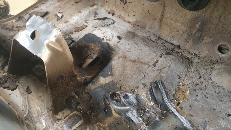

Na en hoop kaal maken en de motorsteun omlassen
eerste stuk roest eruit geslepen om ruimte te maken voor een reparatiedeel
Ik kwam erachter dat er in de voorste balk waar de radiator op steunt erg veel roest zat, en heb toen besloten om de volledige voorkant te gaan vervangen. Een best grote ingreep aangezien ik dit nog nooit had gedaan. Maar het ging beter dan ik had verwacht.
Alles in de lasprimer voordat ik de voorkant erop heb gelast
En alles weer passen met de nieuwe voorkant!

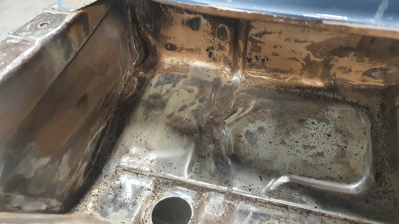

De binnenschermen beginnen al redelijk kaal te worden, heb in ieder geval alle undercoating er al af gekregen.
Helaas in de ruiterwisserbak wel 2 gaatjes gevonden die ik dus nog dicht moet gaan maken

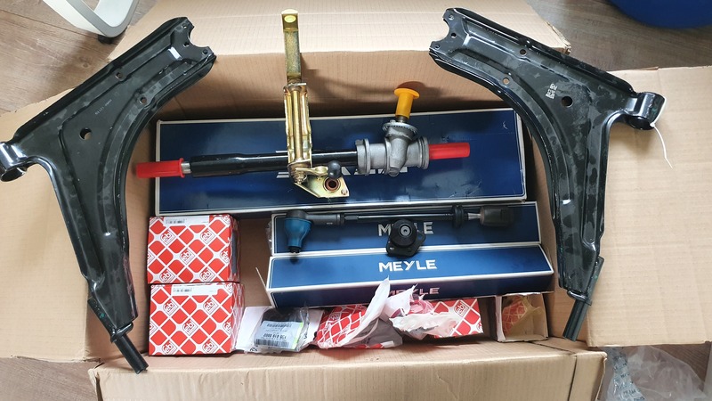

Vandaag gelukkig wel mijn black-friday aanwinst aangekomen
Behoorlijk wat nieuwe delen voor de voorophanging en stuurinrichting. Nu alleen nog fusees van een cabrio en dan heb ik bijna alles om de auto weer op zijn wielen te zetten als de motorruimte eindelijk blauw is.

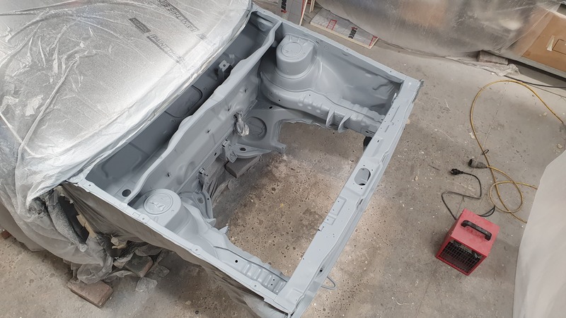

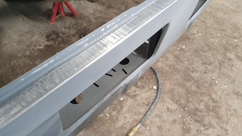

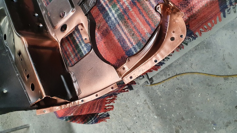

Kleine update. Ben begonnen met het zo strak mogelijk maken van de nieuwe voorkant. Hier zaten in de hoeken een soort rare lijnen van het persen denk ik.
Ook de laatste roestige hoekjes waar ik niet echt met schuurpapier bij kan komen met rustyco aan het behandelen. Had dit nog nooit gebruikt de de roest lijkt magisch te verdwijnen
Ben bijna klaar met het plaatwerk. Ik hoop tussen kerst en oudjaarsdag alles in de epoxy te zetten

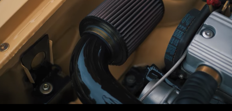

Iemand hier die toevallig weet wat voor reservoir voor de ruitenwisservloeistof je links op deze foto ziet? Ik moet namelijk ook nog zoiets hebben om ruimte te maken voor een luchtfilter. Of zal dit zelf gefabriceerd zijn?

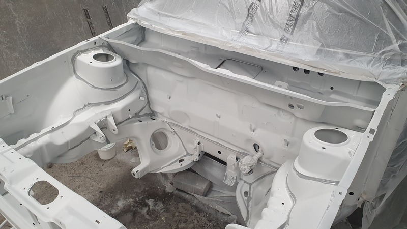

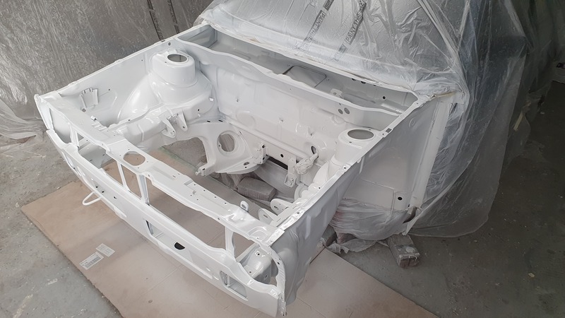

Eindelijk vers in de epoxy

Ben door de feestdagen heen druk bezig geweest. eerst heb ik de epoxy nat geschuurd met korrel 400 en toen alle kitnaden opniew aangebracht.
Ik wou eigenlijk ook nog van die antidreunmatten in de ruitenwisserbak doen zoals het origineel ook is en had deze ook al gekocht. Maar het inplakken van die matten wou maar niet lukken dus heb het opgegeven. Als er echt teveel geluid naar binnen komt kan ik altijd aan de binnenkant nog van die matten plakken.

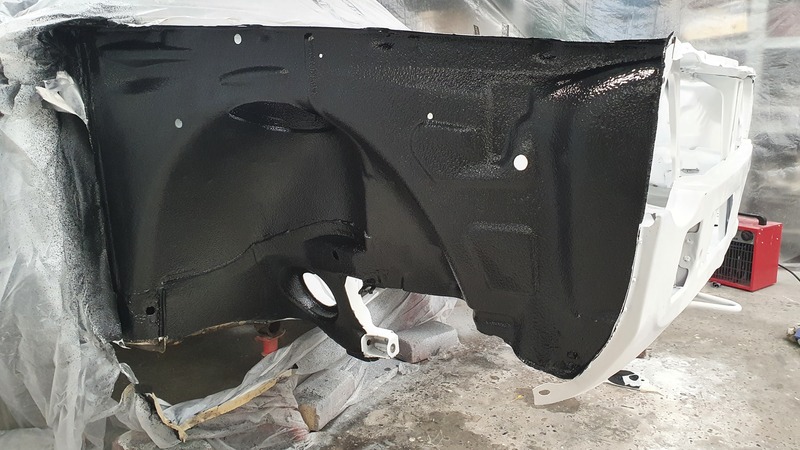

toen raptor liner van upol op de binnenschermen gespoten. Hier moet nog een laag overheen denk ik want het is op sommige plekken nog behoorlijk dun, maar ik had niet meer dan 1 liter van dat spul. Moet ik later nog doen dus.
Nog een paar plekjes bijgewerkt en toen nog een laag primer eroverheen gespoten.

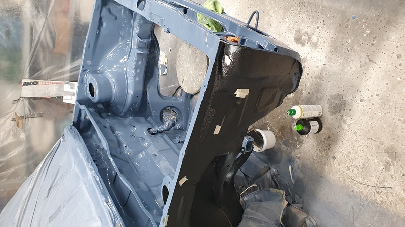

Dit op een aantal plekken nog een beetje bijgeschuurd en toen eindelijk een hele dikke laag blauw eroverheen gespoten. Ik had nog lak over van toen de auto is gedaan dus de kleuren matchen precies.
Het is ondanks mijn gebrek aan ervaring aardig strak geworden, maar helaas heb ik op sommige plakken wat lopers in de lak gekregen (Ik ben alles behalve een professionele spuiter.) Ik moet de lopers er dus nog uit proberen te schuren. Heb dit op een plekje al geprobeerd en dat ging aardig goed. Dus hoop dat ik ze er met veel geduld uit krijg.
