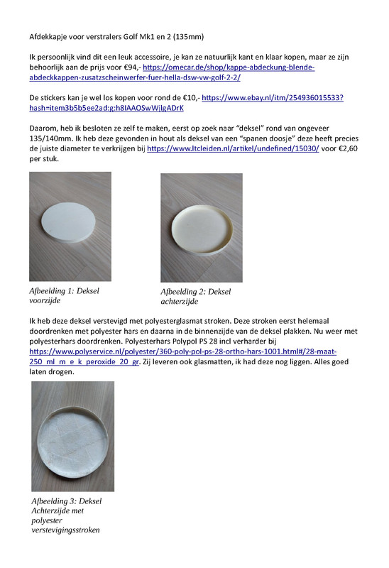

Default How -To Afdekkapjes verstralers Golf MK1 + 2

Leuk gedaan en ziet er goed uit!

Mooi stukje huisvlijt zeg! Ziet er inderdaad netjes uit.
