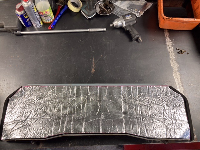

Ik merkte dat er erg veel koude lucht binnen kwam in de bus ook als ik de voorste kleppen dicht had staan
Na het demonteren van het rooster op het voorfront bleek dat het schuim wat er op de kleppen hoort te zitten weg was dus deze heb ik vervangen
En ook de roosters in het dashboard zijn opnieuw bekleed

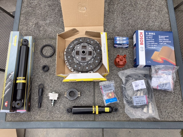

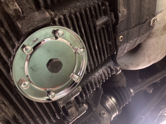

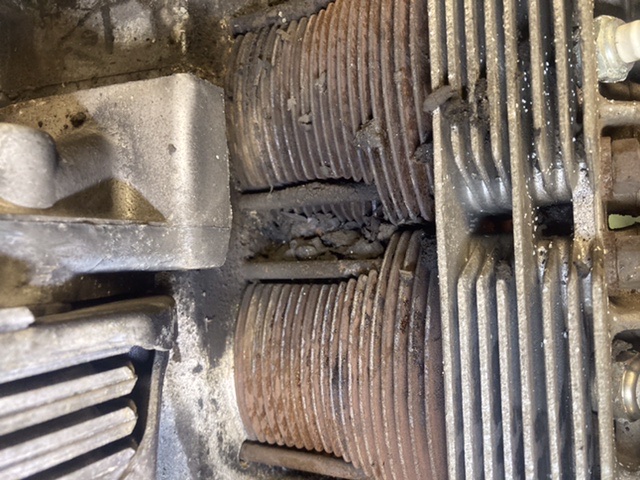

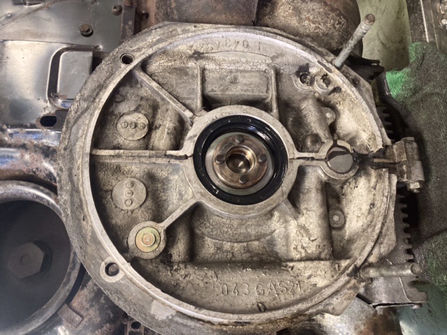

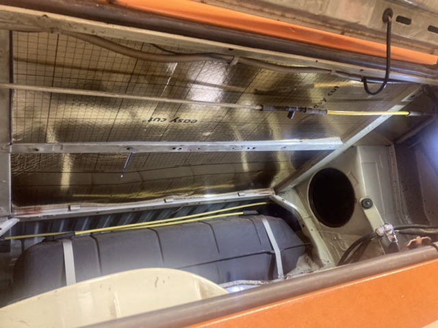

Ik vermoed dat het al lang geleden is dat iemand de olie van de bus heeft vervangen dus daarom heb ik wat spullen besteld om dit te doen
Na het loshalen van het Carter deksel bleek dat er een beetje dikke slurrie op het Carter deksel zat en daarom maar meteen het zeefje vervangen
Omdat het weggedrag van de bus nog steeds niet geweldig is heb ik daar ook wat extra aandacht aan gegeven
De spoorstang einde zijn vervangen,de stuurstang is vervangen,de auto is uitgelijnd en het stuurhuis is afgesteld
De besturing is wel iets beter geworden maar ik vind het nog steeds erg slecht
Het valt me vooral op dat hij bijna niet rechtuit te rijden is zonder constant te moeten sturen
Als ik het stuur wel expres strak op dezelfde positie houd tijdens het rijden dan dweilt de bus echt heel erg over de rijbaan
Het enigste wat ik nu nog kan bedenken is dat er wielspeling zit op de voorwielen dus ik heb een meetklok besteld om dit te controleren ,maar als dit het ook niet is weet ik t ook niet meer

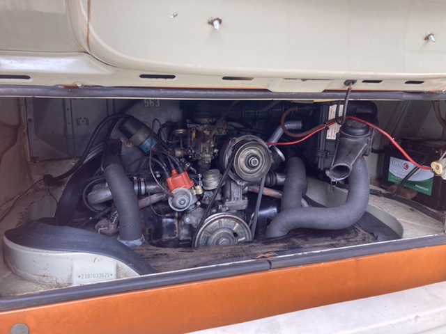

En daarna was het tijd om de motor af te stellen
Ik had dit nog nooit gedaan maar na wat inlezen en opzoeken is het toch goed gelukt
Ik heb van een kennis wat afstel gereedschap gekregen wat me flink heeft geholpen
Eerst heb ik de kleppen gesteld
In het begin leek het of ik het goed had gedaan maar na een testrondje rijden bleek al snel dat het alles behalve perfect was
De motor wou bijna niet meer vooruit en ik kon goed merken dat hij meer toeren moest maken om dezelfde snelheid te maken als eerst
Daarom de bus een paar uurtjes af laten koelen en het nog eens gedaan het afstellen ging toen een stuk beter en ik heb veel secuurder gekeken naar het bdp punt bepalen per cilinder
Allen bij het terugplaatsen van de laatste kleppendeksel ging het mis
De beugel die de kleppendeksel vasthoud brak af en het stukje dat afbrak bleef in de kop van de motor zitten
Omdat het tegen die tijd al wat laat begon te worden en mijn motivatie op een dieptepunt lag heb ik de schuur dichtgetrokken en ben ik naar huis gegaan
Na er een nachtje erover geslapen te hebben hoe ik dit moest oplossen heb ik maar besloten dat het het beste is om het afgebroken pinnetje uit te boren
Ik heb het pinnetje eerst rustig recht geschuurd zodat de boor niet elke keer wegglijdt om daarna met een centerpuntje een kuiltje te maken
Daarna met een heel klein boortje een gaatje geboord en deze steeds groter geboord tot ik de goede afmeting had
Daarna de nieuwe beugel en nieuwe pakking erop en klaar
De dag erna heb ik de contactpuntjes vervangen en de v snaar om daarna de motor eens goed af te stellen
De contacthoekt moet tussen 44 en 50 zitten en die staat nu op 46
De co stond op 1 en die moest op 3 staan dus deze ook verzet
Daarna met de stroboscoop de ontsteking op 7 graden voorontsteking gezet en toen zakte het stationair toerental naar een mooie 900 toeren
Ik moet eerlijk zeggen dat ik niet merk dat de motor nu beter optrekt of dat ik harder kan rijden
Wel merk ik dat als ik nu bijvoorbeeld 100 rijdt dat dan de toeren lager zijn dan eerst en dat ik ongeveer 50 km meer kan rijden met een volle tank
Vooral het eerste vind ik fijn want nu is het iets minder herrie in de cabine waardoor het prettiger wordt om langere stukken te rijden

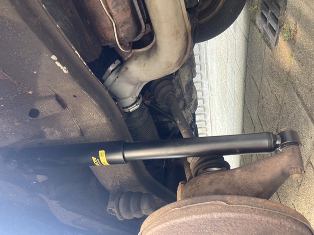

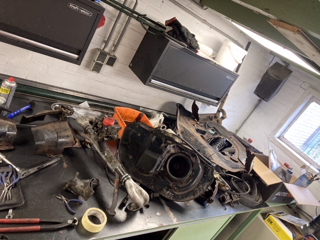

Na een paar duizend km gereden te hebben begon de bus wat rare bijgeluiden te vertonen en na een kleine inspectie onder de bus bleek dat de rechter homokineet de geest had gegeven en de ashoes was ook gescheurd dus een nieuwe homokineet gekocht en erop gezet
Onder de bus vandaan
En gerepareerd en klaar om onder de bus te gaan
Ik had van iemand op dit forum de tip gekregen om de brandstof slangen eens na te kijken
Als deze oud zijn en poreus dan kunnen ze scheuren en aangezien de tank hoger ligt dan de motor zal de gehele inhoud van de tank over de motor en versnellingsbak uitgestrooid worden met alle brandgevaar van dien
Het was wel duidelijk dat dit aan vervanging toe was
En alles nieuw gekocht en gemonteerd
Het laatste stukje van de brandstofpomp naar de carburateur is ook gedaan

Toen ik afgelopen zomer wat geld had gespaard heb ik spullen gekocht om de bus weer wat beter te laten rijden en om wat onderhoud te doen aan de motor
Omdat de schokbrekers alle 4 op waren heb ik deze vervangen maar ook de stuurdemper is vervangen voor een nieuw exemplaar
Dit heeft echt een heel positief effect gehad op het rij gedrag van de bus
Op de snelweg slingert hij niet meer zo veel op en neer en ik zou zelfs nu met 1 hand kunnen sturen

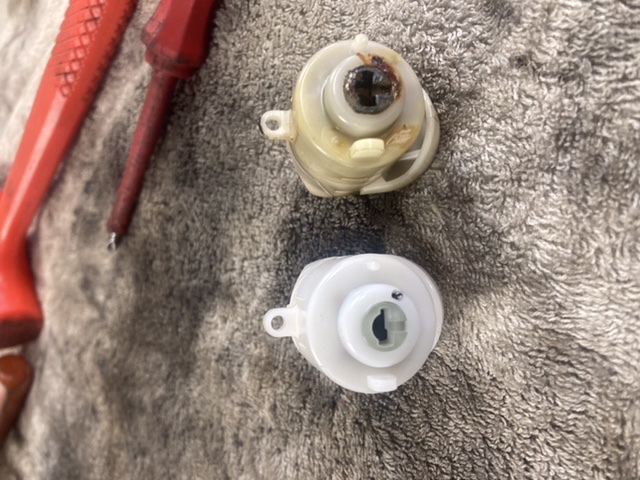

Als ik met de bus een langer stuk had gereden en daarna ergens had geparkeerd dan had ik heel af en toe dat als ik weer wou gaan rijden dat de bus niet meer wou starten

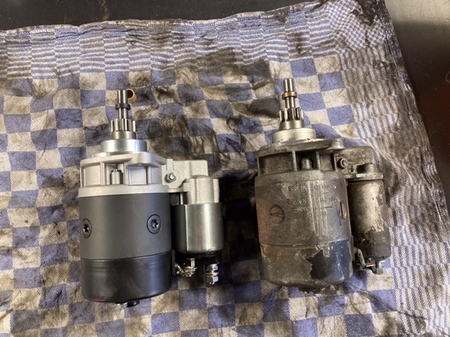

Als ik de sleutel omdraaide dan gingen de lampjes op het dashboard wel aan maar de startmotor ging dan niet rond
Als ik vervolgens onder de bus de startmotor met een kabel aan elkaar verbond dan ging de startmotor wel rond dus het contactblokje was niet goed meer
Blijkbaar komt dit best wel eens voor dus een nieuwe was ook best wel snel gevonden en erin gezet

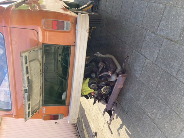

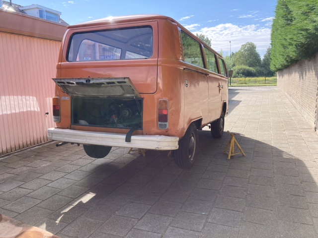

Vervolgens was het vakantietijd dus eindelijk eens tijd voor wat groot onderhoud aan de motor
Omdat de motor heel slecht bereikbaar is en omdat de koppeling ook vervangen moet worden ging de motor uit de bus
Ik heb een klein karretje gemaakt dat ik onder de motor kan zetten zodat als de motor eruit is , ik hem dan gewoon weg kan rijden en niet over de vloer hoef weg te slepen
Dus eerst de bus omhoog gekrikt
En daarna de motor eruit gehaald en naar binnen gereden

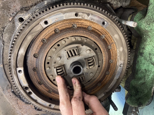

De koppeling was wel aan vervanging toe en de krukas keerring liet ook olie door dus die is ook vervangen
Omdat axiale krukasspeling blijkbaar nogal een ding is met luchtgekoelde motoren heb ik deze ook nagemeten
Tussen 0.07 mm en 0.15 mm is normaal maar bij 0.15 mm moet de motor uit elkaar en moeten de carterhelften gelijnboord worden om vervolgens weer terug in elkaar gezet te worden
Bij mijn motor is de speling 0.30 mm en moet dit dus gebeuren
Echter heb ik op dit moment niet het geld om dit goed te doen
Ik ga er ook vanuit dat als de motor uit elkaar moet dat er dan nog wel meer dingen aan het licht komen die niet meer goed zijn en gereviseerd of vervangen moeten worden en het dus duurder wordt dan alleen het lijnboren
Na wat overleg bij wat mensen met verstand van zaken is gebleken dat er genoeg motoren zijn die 0.40 0.50 en zelf 1 mm speling hebben en die motoren rijden ook nog door
Het is dus wel nodig om te doen maar als ik het goed in de gaten hou zou het nog wel een jaartje kunnen wachten zodat ik nog tijd heb om wat bij te sparen en het goed te doen inplaats van half half

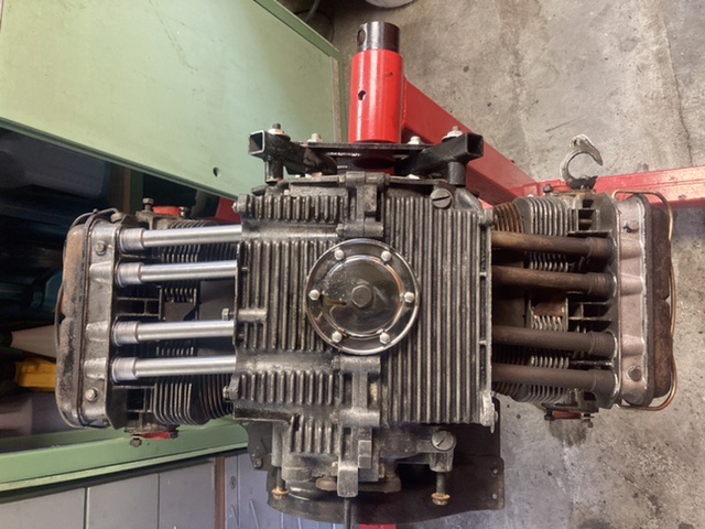

Daarom ben ik toch doorgegaan met de motor en het was nu tijd om de stoterstang pijpjes te vervangen
Omdat ik niet zo,n goede verhalen had gehoord over die pijpjes die je uit kunt schuiven maar besloten om gewoon vaste pijpjes te gebruiken
Dit betekende wel dat de kop van de motor af moest en dat betekend dat ik veel van de motor moet afhalen
Veel meer dan ik ooit heb gedaan en daarom was ik er ook wel goed nerveus voor maar ik heb alles op volgorde weg gelegd en mezelf vantevoren goed ingelezen en aanhaalmomenten opgezocht zodat ik er wel aan durfde te beginnen
Nadat de werkbank vol lag met motor onderdelen
Is de kop gelicht en de stoterstang pijpjes en pakkingen vervangen
En daarna is de andere kant ook gedaan
Het viel me op dat er veel rommel tussen de koelribben van de cilinders zat en aangezien dit de koeling verslechterd alles maar eens goed afgeborsteld en schoongeblazen

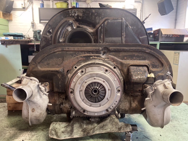

En vervolgens alles terug in elkaar gezet de koppeling drukgroep en druklager vervangen
Ook heb ik de contactpuntjes,rotor,rotorkap,bougiekabels,bougie, s,luchtfilter,olie en verschillende pakkingen vervangen ook is de rotor as gesmeerd,koelkleppen wat roest afgehaald zodat ze soepeler open en dicht gaan en de thermostaat in het luchtfilter schoon gemaakt zodat de motor een mooie onderhoudsbeurt heeft gehad
Verder is de motor zelf ontdaan van al het zand en olie die er in de loop der jaren op zijn gekomen zodat je alles nu veel schoner is en prettiger werkt
Ik vond dat de motor erg veel herrie maakte in de cabine vooral als ik op de snelweg zit
Daarom heb ik de motorruimte isolatie eraf gehaald en er een extra laagje isolatie tussen gezet in de hoop dat het wat geluid zou dempen
En daarna de oude isolatie terug gezet
Ook de binnenkant van de firewall bekleed met geluidsisolatie
En daarna de motorruimte flink schoongemaakt en de motor terug gezet
Nadat de motor weer terug in de bus zat en ik er een week of 2 mee rondgereden had had ik ineens weer hetzelfde probleem met starten
Omdat ik het contactblokje al had vervangen en de bekabeling had doorgemeten en goed had bevonden kon het alleen nog maar de startmotor zijn
Ik had een nieuwe startmotor gekocht en moest ook het messing busje vervangen wat in de versnellingsbak zit
Echter is tijdens het uit halen van het oude busje per ongeluk het oude busje in de versnellingsbak gevallen bij de drukgroep/koppeling
Dit kan eventueel schade veroorzaken als je dit laat zitten dus ik heb weer de motor uit de bus gehaald en het messing busje los gehaald
Daarna de motor weer terug in de bus gezet

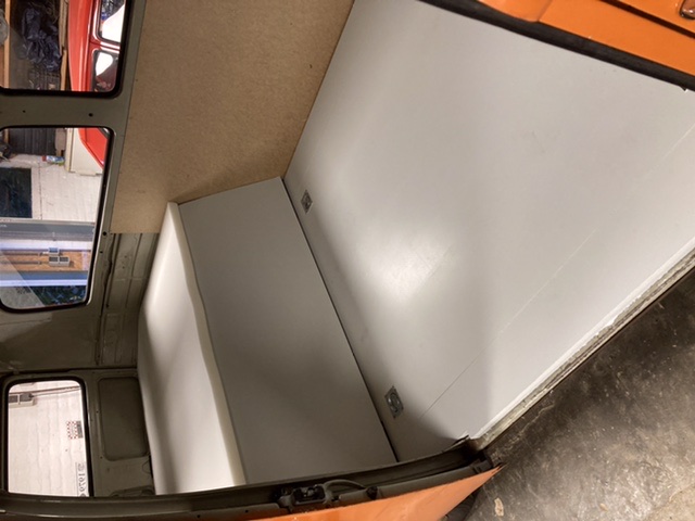

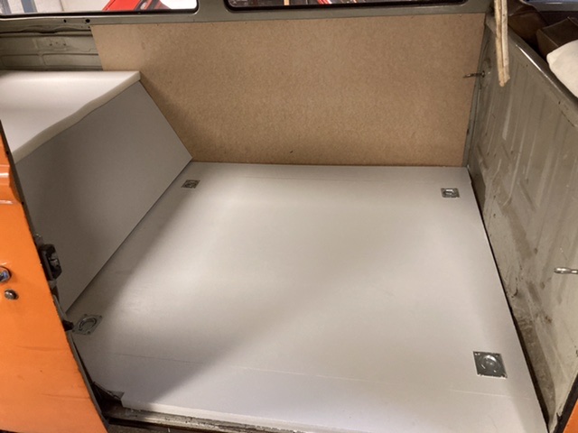

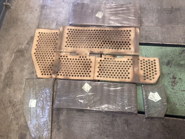

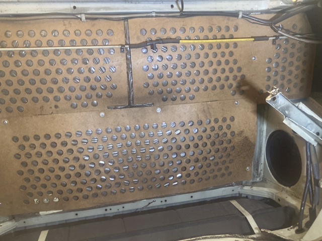

Als laatste heb ik de binnenkant van de bus bekleed met hout
Ik wil ooit de bus nog eens restaureren en wil daarom het plaatwerk aan de binnenkant graag deukvrij houden nu ik de bus nog regelmatig gebruik om spullen in te vervoeren
Daarom een houten bekleding gemaakt en een kussen op het motor gedeelte om nog iets meer het geluid te dempen
Old 03-01-2022, 08:54
Posts: 4,051
Mooie nette update!
Is het geluid nog verbeterd met de aanpassingen wat je hebt gedaan?

Mooie nette update!
Het scheelt zeker in het geluid
We kunnen nu elkaar gewoon verstaan als ik op de snelweg rijd dus ik ben er nu tevreden mee
