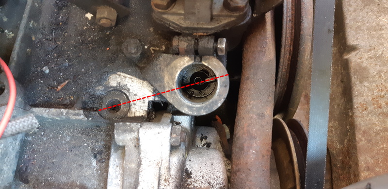

Bij een T3 met DF motor probeer ik de ontsteking af te stellen, maar als ik hem netjes op het merkteken zet, blijft hij niet draaien. Hij loopt het mooiste als hij behoorlijk naast het merkteken staat, zo'n 30 graden!.
Ik heb het merkteken op de grote poelie gecontroleerd: merkje 0 staat voor als cilinder 1 het verste uit is (BDP).
Daarnaast de tussenas van de dizzy gecontroleerd: staat goed uitgelijnd zoals in de boeken als hij op BDP staat.
Wat ik wel zie is dat het kerfje op de dizzy rand niet mooi op het midden van de rotor staat, maar op het randje (rode plastic lipje), maar misschien hoort dit zo.
Iemand enig idee wat hier aan de hand kan zijn??
Het is een Bosch 0 237 023 019, VW nummer 025 905 205 G

https://club8090.co.uk/forum/viewtopic.php?p=8240201
deze heeft het over de drive gear die op 12 verschillende posities gemonteerd kan worden, misschien dat je daar wat aan hebt.

Dat is mn eerste foto: drivegear voor dizzy zit goed (volgens spec).

Je hebt gelijk! Ik heb bij de DG gekeken. Ben geen specialist in de boxermotoren, dus het is voor mij ook wat zoeken. Even wat dingen op een rij;
- Ben je zeker dat het merkteken voor Cilinder 1 op BDP klopt?
- Je tussenas lijkt inderdaad correct te staan
- Ik vind nog altijd dat je rotor ver doorgedraaid staat tov het merkteken. Is hier een oorzaak van te achterhalen?
- Ontsteking moet dus inderdaad afgesteld worden met onderdrukslang aangekoppeld
- Merkteken naar links is latere ontsteking
- Dit komt ook overeen met de stand van je rotor, deze staat ook wat verder doorgedraaid
- Wat is eigenlijk de reden dat je hem nu af wil stellen? Liep de motor niet goed? Heb je hem uit elkaar gehad?
- Met distributie-timing bedoel ik nokkenas tov krukas
Ik zou persoonlijk mijn zoektocht richten op waarom de rotor zo ver van het merkteken af staat. Ik denk dat als je dat oplost, je ook de oorzaak oplost van je afstellingsproblemen.

Wat ik bedoelde met dat het merkteken op de poelie niet altijd nauwkeurig is, is dat in die poelies vaak trillingsdempers zitten waardoor ze niet geschikt zijn voor afstellen met stroboscoop naar mijn mening. Daarvoor kijk ik liever naar het vliegwiel dan. Weet natuurlijk bij jouw motor niet of je op het vliegwiel ook een merkteken hebt, en of er zo een trillingsdemper in de poelie zit.
Ik heb het eens opgezocht en de distributie wordt gedaan via tandwielen bij de DF. Toch eens controleren of die geen tand verkeerd zitten, zou het beroerd lopen kunnen verklaren! Ik zou wel denken dat als de distributie fout zit, de tussenas van de dizzy ook niet uitgelijnd zou staan zoals de BDP stand die je op de foto toont. Maar goed, ik heb geen ervaring met de DF dus geen idee hoe alles in de distributie verbonden is met mekaar enz. Als je extra motivatie nodig hebt om uit te zoeken hoe de distributie gecheckt kan worden (zal wel in je boek staan) dan nog even dit: het krukastandwiel heeft 25 tanden, dat is 14.4° tussen elke tand. Twee tanden verkeerd = +/- 29°, bijna 30° dus. Is nogal toevallig.. Nu ja, het kan natuurlijk ook best toeval zijn
