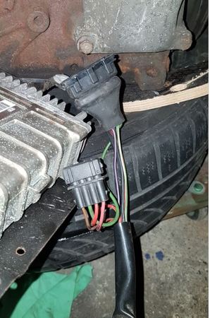

maar ja die kabelboom geeft een aantal vragen, te beginnen met:
op de ECU zit een module waar een stekker op past, daarlangs zit nog een andere stekker met 4 draden die ik nergens kan plaatsen. Waar gaat deze stekker naar toe? Ik vermoed origineel richting dashbord. Dat heb ik dus geen maar waar dienen de draden dan voor. Ik vermoed ook dat minstens 1 van die draden plus doorgeeft aan de ECU zodra het contact wordt ingeschakeld.
build not bought

De module is voor de ontsteking, bobine/hallgever.
Bij de andere stekker moet nog een stukje kabelboom die naar de zekeringkast gaat, geschakelde plus oa.
Heb je de volledige draadboom erbij of alleen dit?

Ik heb alleen vanaf de ecu richting motor. die dikke stekker zal wel op de module moeten die op de ecu zit. Weet je toevallig waar de draden van de stekker met de 4 draden voor zijn? Rood zal wel de geschakelde plus zijn vermoed ik, maar welke functie hebben de andere 3?

nou kom inmiddels al een heel eind maar blijf toch nog met een paar draden zitten waar ik niet uit kom.
Zoals de 4polige stekker die ik al eerder hierboven benoemde. De draden die eruit komen zijn RD - RD/GL - GR - BR/RD
RD = geschakelde plus
GR = min op de bobine
maar RD/GL en BR/RD zijn nog een vraagteken. Iemand een ideetje?

Bij VW is rood over het algemeen een constante plus (30) en bruin de massa (31). Betreft het de stekker die hier boven in beeld staat? Want die kleuren lijken anders?
is het niet de stekker voor de lambda-sensor?

yep gaat om de stekker met 4 draden, die andere gaat naar de ontstekingsmodule.
die op de foto een beetje lila is lijkt in het echt op een verschoten rode kleur
dan komt een rode met een gele streep, daarna de groene en dan de buine met een rode streep
lambda heeft maar 1 kabel, volgens het schema zou die op een zwarte kabel moeten die gespits wordt en waarvan de andere kant op de masse zou moeten maar daar heb ik sterk mijn twijfels over
