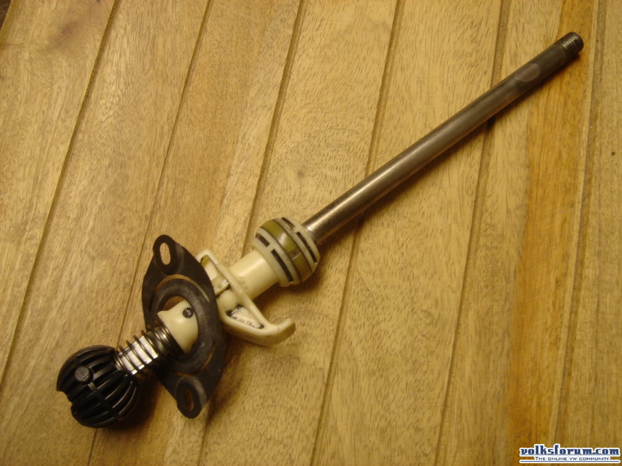

Dat had ik ook.
Ik heb het heel simpel opgelost.
Trek de pookhoes los. Aan de linkerkant zie je op de console een rechthoekig nylon geleider en op je pook arm een nylon armpje. Ik heb van het nylon armpje een klein beetje afgevijld. De arm kon daardoor net even een stukje verder naar links en dus weer makkelijk in de eerste versnelling. Daarna nog wat vet op het arm gedaan.
dat was voor mij voldoende om hem weer makkelijk in de eerste versnelling te krijgen.
Op de foto zie je de pookstang met het nylon armpje. Je hoeft niks te demonteren. Met een grove vijl is het met 30 seconden gepiept.
Ik zeg het nogmaals: Voor mij was dat voldoende. Het zou kunnen dat er bij jouw een revisie-setje erin moet. Of dat de versnellingen afgestgeld moeten worden.

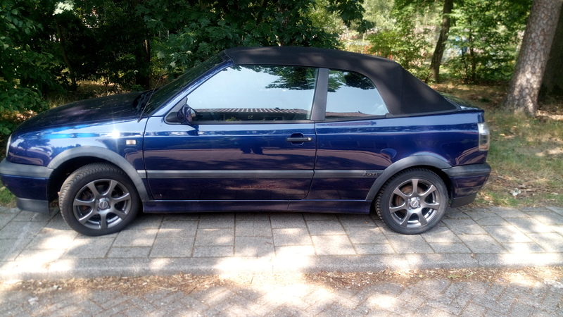

Dit is de golf
