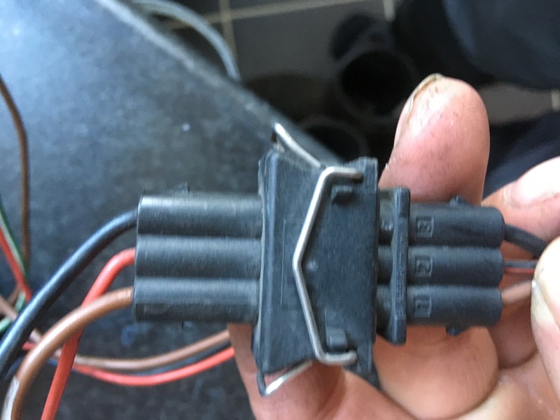

het heeft even geduurd maar heb hem weer gevonden
wie weet hoe ik het aansluit
vast bedankt

Ik weet niet wat je nu precies wilt doen met deze ontsteking?
En dit is volgens mij geen AEE ontsteking. Maar wat wel? NZ?
Vergeet dat ene boutje niet!

Die ontstekingsmodule(verdeler) klopt niet. NZ heeft ook vacuumvervroeging.
Voor de rest is die ontsteking in principe hetzelfde als die van je HZ alleen met een modernere (en lastiger te verkrijgen) bobine. De oude NZ had ook een oude bobine.
In principe heeft het dus weinig nut om deze aan te sluiten eigenlijk.
Heb je een foto van de hele kabelboom?
Kan niet zien wat je precies allemaal hebt aan kabels eigenlijk.
