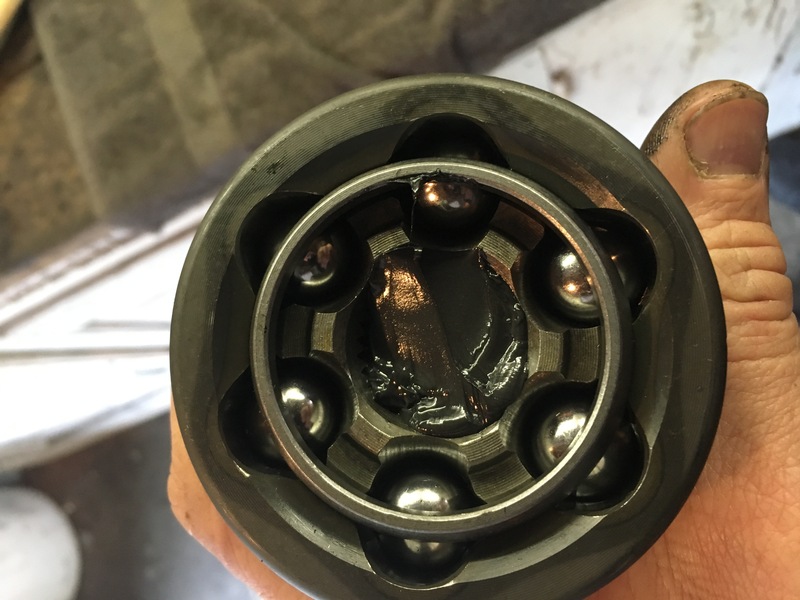

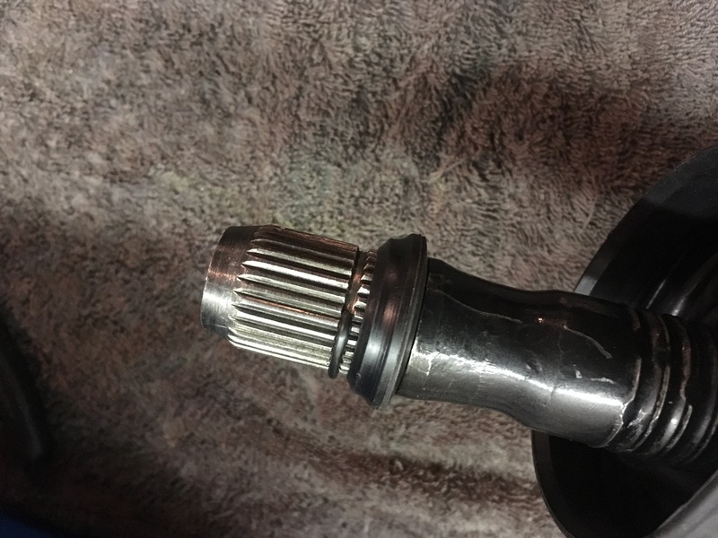

Kan het dan kloppen dat het borgveertje vrij kort bij de plastic ring zit ?
Ik had eigenlijk verwacht dat de ring verder naar het uiteinde van de as zou zitten zodat hij dan binnen in de kineet zou vastklemmen en niet in de vertanding
Op deze foto zit de kineet er alleen nog maar los overheen geschoven dus nog niet aangedrukt

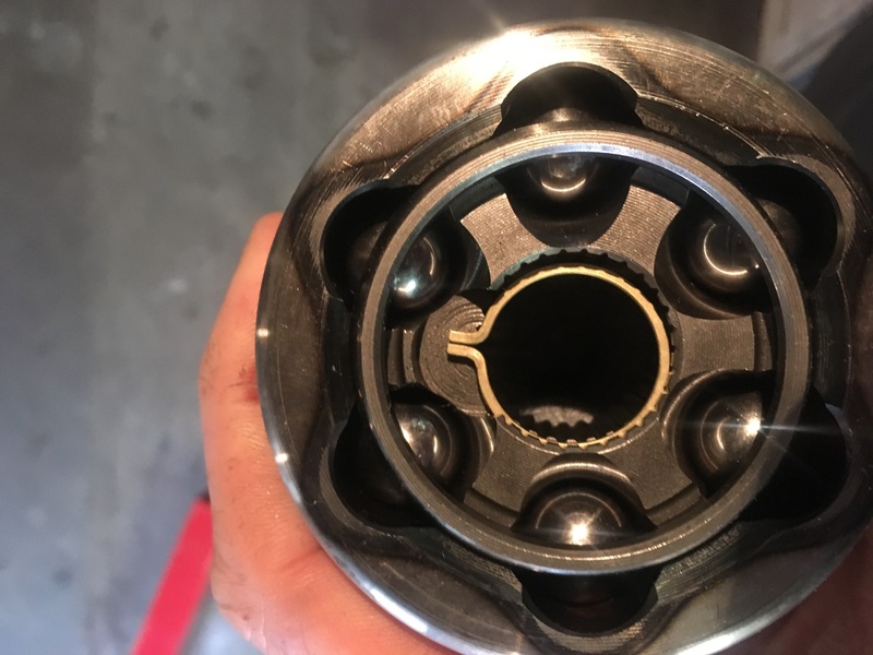

Dat is verkeerde borg veertje moet er een zijn met 2 rechtop staande lipjes eraan en een groef in de homokineet waarschijnlijk de verkeerde

Je heb Assen met een groef aan het het begin van de as dan zit er zo'n borg veer in dan sla je de kineet eroverheen

Ik weet niet wat dit voor assen zijn maar dit zijn iig niet de originele.
Bij originele 1100/1300 assen zit er zon 5mm van het eind een groef, en niet +/- 20mm zo als bij jou. Ook lijkt het einde wel schuin afgedraaid.
Bovendien zijn originele 1100/1300 homokinten 80mm ipv 90mm (wielzijde).
De 90mm passen wel maar zijn 10mm langer waardoor je assen in totale lengte te lang zijn. Dus misschien hebben ze hier e.e.a. aangepast.

Ik ben weer heel wat wijzer geworden
Blijkbaar zijn er 2 verschillende aandrijf assen waarvan de aandrijfas met het sleufje zo kort mogelijk bij het begin van de as de meest voorkomende is
Ik heb dus een as die wat minder voorkomt en daarom had ik een verkeerde homokineet
Zoals vagg freak al zei zijn er homokineten met een borgring meteen aan het begin van de spie baan en die hebben ook een ander soort borgring
Deze kineten hebben ook een kleine opening zodat de borgring open kan gaan zodra je hem op de as zet en daarom is de as aan het begin ook wat meer taps toelopend dan de meer voorkomende as,want nu kan de borgring sneller open en schuift de kineet er makkelijker op
En dit was de verkeerde
Deze as is echter wel origineel vw want ik heb nog een werkplaats handboek gevonden waar deze as in beschreven staat,maar zoals gezegd komt dit denk ik niet veel voor
Op de foto is te zien dat de borgring verder naar binnen staat dan normaal
Iig allemaal hartelijk bedankt voor het mee denken

De oude kineet heb je toch los gemaakt. Moest je toen niet in de kineet en het vet het borg veertje opzoeken/in nijpen?
Old 14-04-2018, 20:16
Ironvw Ironvw is offline
Join Date: Nov 2012
Posts: 373
Achteraf gezien wel ja
Ik had begrepen dat je de oude homokineten moet verwijderen door er met een kunstof hamer tegenaan te tikken ( want zo moet het bij de veel voorkomende modellen ook )
En dit lukte ook vrij aardig dus ik had ook geen reden om aan te nemen dat er iets niet klopte
