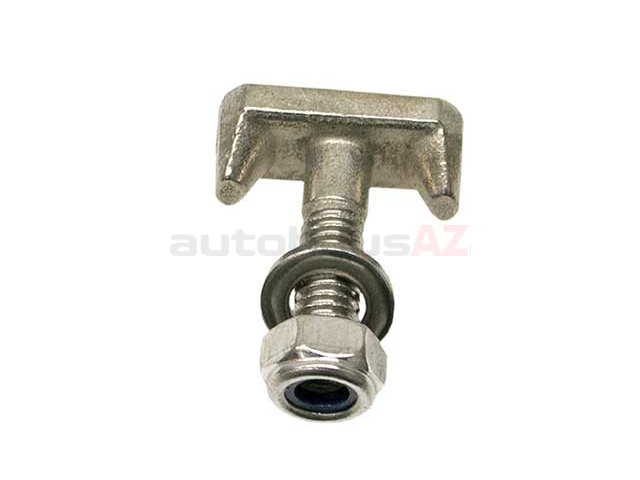

Dit is waar ik het over heb:
Dat trekt de klem samen rond de accupool, en ik gok dat de prijs bij de dealer best zal meevallen voor dit onderdeel.

Net even wat beter gezocht naar aanleiding van dat plaatje. Het zijn die belachelijke bovenmoerklemmen van vw. Die zorgen wel vaker voor problemen
De minpool zal zeker wel de normale klem met een moer vanaf ze zijkant hebben?
Dat betreffende onderdeel kan idd lam worden of slijten. Zou me niet verbazen als ze gemaakt zijn om te breken bij te strak aandraaien van de klem (bij de standaard klemmen kun je blijven draaien zegmaar)
3A0915138 is het onderdeelnummer
Moertje: N 01100627
Ringetje: N 0115572
Met een beetje geluk helpt het om dat onderdeel van de klem te vervangen.

Dankjewel! Het onderdeelnr dat ik vond voor het geheel is 6X0915138. Ik denk dat ik de dealer ga contacteren en dit ga bestellen, ookal blijkt de kans dat het werkt best klein. Kan me niet inbeelden dat dit duur gaat zijn. Maar als ik er de kosten van een nieuwe accuklem kan mee uitsparen doe ik dat graag.
Dankje voor die tip, maar ik denk dat die ringetjes niet gaan passen. De klem zit er best strak rond, het is alleen alsof het aandraaien van de moer de klem niet laat spannen.

Het door jou genoemde onderdeel is een andere versie ervan. Pas wellicht ook maar is voor de golf 4 en dergelijke bedoeld.
Ik heb die wat specifiek voor de T5 bedoeld is gepakt (willekeurig bouwjaar gebruikt)
