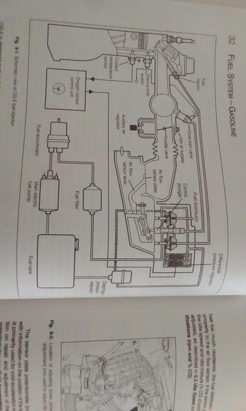

Even voort borduren op dit topic. Ik heb ook een probleem met de ke-jetronic. Het volgende doet zich voor. Bij koude start springt de motor goed aan op de brandstof ingespoten door de koude start injector, echter binnen enkele seconden valt de motor uit, of blijft ie heel beroerd lopen (klinkt) alsof ie loopt op 2 cilinders. Verder is het mengsel erg rijk. De problemen komen overeen met onderstaand YouTube filmpje:
https://youtu.be/SFFhxFGghS4
Op een ander forum werd me getipt dat de differential pressure regulator mogelijk defect is, deze zit aan de zijkant van de injectie, zie ook onderstaand plaatje. Wat doet dit onderdeel precies? En kan dit de bron van alle kwaad zijn?

Die differentieeldruk regelaar is eigenlijk de 'E' in KE Jetronic. Die laat de computer toe om in beperkte mate elektronisch het mengsel bij te regelen op basis van de lambda waarden die hij binnen krijgt. Simpel gezegd is het een soort van elektronische drukregelaar.
Je kan die vrij gemakkelijk uitmeten, ik zie dat je een foto van het Bentley boek post, heb je dat ook? Daar staan de meetwaardes normaal in!
Dit zou kunnen de bron van het kwaad zijn, maar ik weet niet meer hoe die wordt aangestuurd in open-loop regime.. Als je start loopt de motor in open-loop regeling, dat wilt zeggen dat hij niet naar de lambda waardes kijkt en geen mengselregeling doet. Eens de motor een bepaalde temperatuur heeft en de lambdasonde warm is, schakelt hij over naar closed loop en begint hij het mengsel bij te regelen.
Ik weet alleen niet meer (is al een poos geleden) of die diff druk regelaar met een basiswaarde wordt aangestuurd in open-loop of gewoon niet wordt aangestuurd. In het eerste geval kan het de boosdoener zijn, in het tweede namelijk niet.
Ps bij dit soort problemen bij k(e)-jetronic is het altijd zinvol om de injectors er even uit te trekken en het spuitbeeld te controleren.

Wat ik me meen te herinneren is dat hij zonder DPR ook zou moeten draaien. Althans, ik heb eens met iemand gesproken die het afstellen zo deed: Auto zonder DPR aangesloten afstellen, dus puur op het mechanische, en dan DPR aansluiten en finetunen. Is niet hoe het boek het voorschrijft, en heb het ook nog nooit geprobeerd, maar zou wel betekenen dat de auto moet kunnen lopen zonder die DPR.
Wat ook altijd interessant is, als dit soort auto je hobby is, is een test harnasje maken om de DPR stroom te meten want dat is de waarde waarop je CO afregelt met het schroefje. Komt zeker wel eens van pas, en DPR stroom meten is voor jouw probleem misschien ook geen slecht idee! Uitleg over deze meting staat ook in het Bentley boek

Gisterenavond even snel de stekker van de DPR losgetrokken en de auto gestart. Hij liep nog net zo beroerd als met de stekker aangesloten. Zal er morgen mee verder gaan, maar kreeg de indruk dat de DPR dus defect is, anders had ik wel een andere motorloop verwacht met losgetrokken stekker
