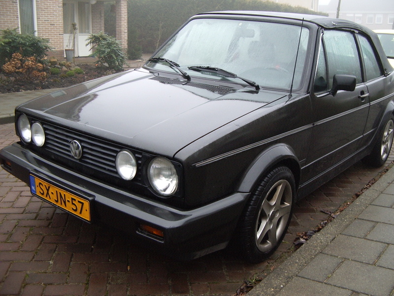

Deze keer werd het een Golf 1 Cabrio met 1.8 DX motor. Als hij reed was het erg leuk, maar helaas stond hij vaker stil dan dat er mee te rijden viel. En aangezien ik zelf zeer weinig technische vaardigheden, kennis, ruimte, gereedschap en geld had, ging deze auto ook al snel weer in de verkoop. Hieronder nog een paar plaatjes:

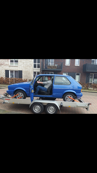

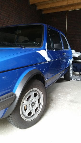

Bedankt mannen! Inmiddels zijn we al weer viereneenhalve maand verder en in die tijd is er een hoop gebeurd. Toen ik de Golf ophaalde in België, vertelde de verkoper me dat de auto in het verleden helemaal is gerestaureerd en dat hij er na de restauratie zelf een paar jaar mee had gereden. Van de restauratie heb ik alle foto's gekregen. De Golf is helemaal uit elkaar geweest, is gezandstraald, alle rotte en roestige plekken zijn verwijderd, er is nieuw plaatwerk ingelast en daarna heeft de auto een nieuw kleurtje gekregen. Jammer dat er toen niet voor gekozen is om de originele kleur te behouden. Ik ben er nog niet achter wat de originele kleur was. Op de conformiteitsverklaring staat wel een laknummer: Z4Z4EY. Pluspunt is dat de Golf al die tijd in een droge ruimte heeft gestaan, er is dan ook nergens roest te bekennen. Ook de motor is helemaal gedemonteerd en opnieuw opgebouwd, daarbij is ook een gloednieuw injectiesysteem gemonteerd.

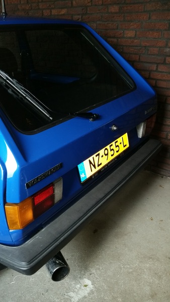

Enfin, er moest een hoop gebeuren om de Golf weer te laten rijden en om hem te ontdoen van de jaren '90 look. Uiteraard is als eerste dat paneel tussen de achterlichten verwijderd en de kentekenplaathouder aan de achterkant, echt geen gezicht. Het mistachterlicht is er inmiddels ook af, evenals de houten pookknop en aluminium deurpinnetjes. Ook twee nieuwe hoedenplankrubbers gemonteerd, een zonneklep aan de rechterkant en een handremkapje. Nieuwe accu erin gezet, brandstoftank doorgespoeld tot er geen rotzooi meer uit kwam, nieuwe brandstofleidingen gemonteerd en alle vloeistoffen vervangen, nieuwe waterbak en kachelbladvanger en vervolgens met de Golf, op eigen kracht, naar de RDW keuring gereden. Binnen 20 minuten was de Golf goedgekeurd, even afrekenen en ik kon weer naar huis. Helaas ging onderweg het schakelmechanisme kapot waardoor ik de pook de hele tijd moest vasthouden. Anders zou de pook wel eens op het asfalt kunnen donderen. Een paar dagen later ontving ik het kentekenbewijs en direct nieuwe platen laten maken. Helaas is het volgens de huidige regelgeving niet mogelijk een oldtimerkenteken te krijgen voor een auto met eerste toelating na 31 december 1977. Het werd dus een nieuw kenteken. Als je erin rijdt heb je daar natuurlijk geen last van, maar ik had toch liever een oud kenteken gekregen.
Een paar dagen later de auto naar de garage gebracht voor de apk keuring plus nog een heleboel andere zaken. Allerlei elektronische storingen moesten worden opgelost, tittentacho snelheidsmeter was kapot, er zat een deuk in het linkervoorscherm, gelukkig had ik bij de koop een ongebruikt OEM scherm gekregen, dus die heb ik laten spuiten. Verder was de bodem bekleed met hoedenplankstof (wie doet er nou zoiets!), dus een nieuw tapijt erin en een nieuwe mattenset. De tupperware bumpers eraf en vervangen door mooie gebruikte bumpers, geen imitatiespul, maar origineel VW. Stickers aan de zijkanten, chromen sierlijsten vervangen door zwarte, dorpellijsten geplaatst, ruitewisser achter in de juiste stand gezet, GTI onderlip geplaatst, rode lijst in de grill, verstralers verwijderd, nieuwe OEM sleutel, aluminium tankdop vervangen, interieurlampje geplaatst, tankhalssticker, nieuwe zwarte knipperlichten, nieuwe pedaalrubbers, nieuwe roosters onder de grill, schakelmechanisme gereviseerd, VDO-meters aangesloten en natuurlijk de APK. Een hele waslijst dus. En we zijn nog niet klaar! Zal zo nog wat foto's plaatsen.

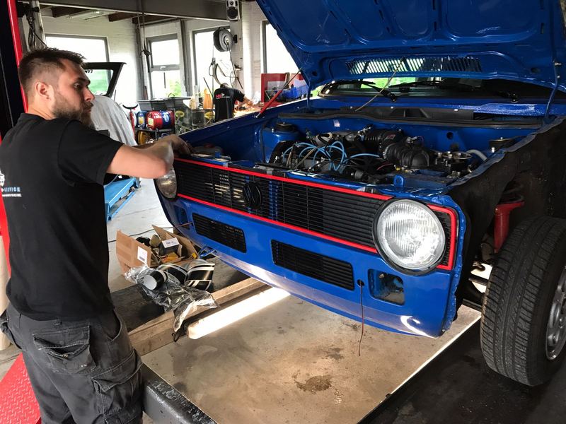

Grill en verstralers verwijderd

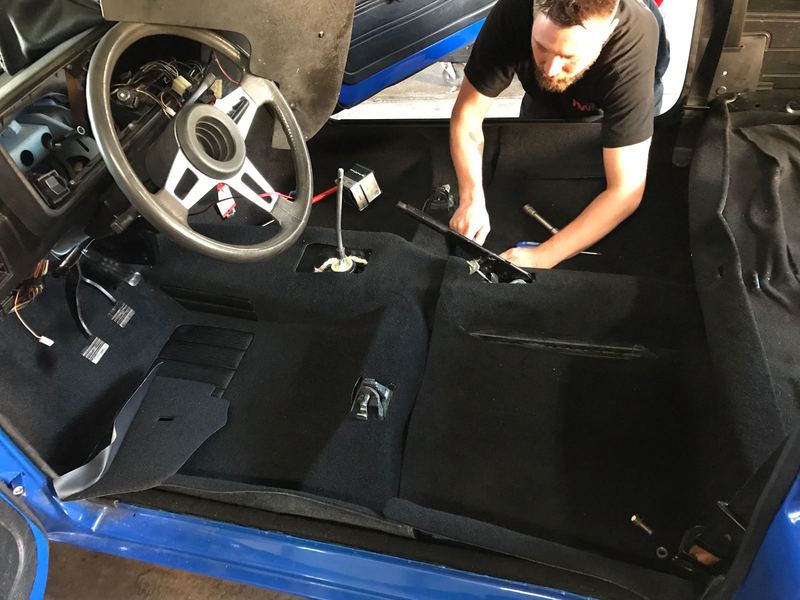

Nieuw tapijt monteren

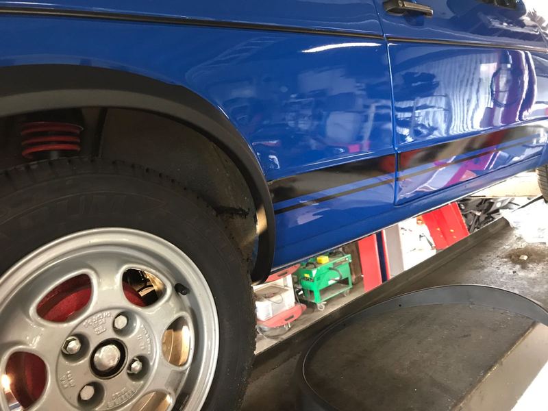

Nieuwe stickers en spatbordranden
Zwarte sierlijsten erop

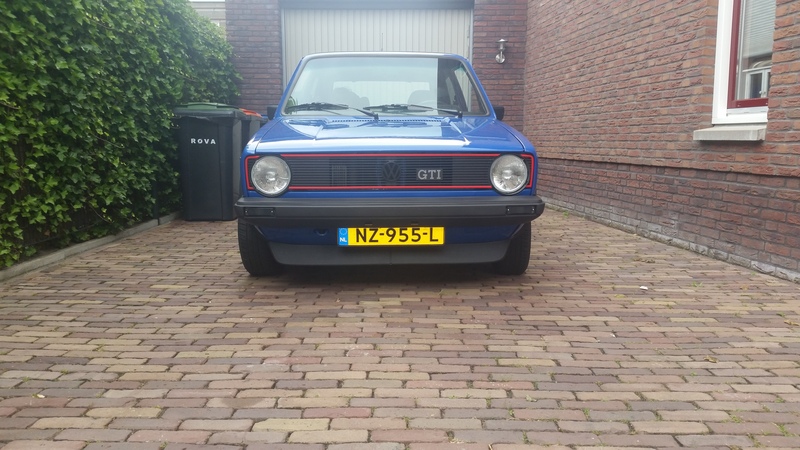

De Golf staat er nu zo bij
Volgende keer meer over de vervolgplannen!

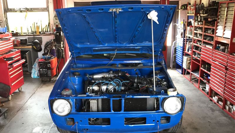

Thnx! Het gaat inderdaad de goede kant op. Plannen voor de komende maanden/jaren zijn nog het uitduiken van de achterklep. Er zit een klein deukje in. Daarna de zwarte stickers erop. Het schuifdakje werkt momenteel niet, dat moet dus nog gemaakt worden. De einddemper wil ik graag vervangen voor een subtieler exemplaar. De velgen wil ik vervangen voor 15 inch velgen, waarschijnlijk BBS. Misschien nog een stukje verlagen. Stoelen en achterbank laten bekleden met de Schotse ruitjesbekleding. Radio inbouwen, heb inmiddels een oude Blaupunkt Ludwigshafen liggen. Tittentacho met snelheidsmeter tot 220 km/h inbouwen, ook die ligt klaar. Handgreeplussen bevestigen, liggen ook klaar. Nieuwe kofferbakmat, die zoek ik nog. En ooit, wellicht de Golf overspuiten in de originele kleur.
Wat wel echt binnenkort moet gebeuren, is het bevestigen van de extra-luchtschuif. Doordat die nu ontbreekt, loopt de motor bij koude start rond de 500 toeren. Eenmaal op bedrijfstemperatuur is het geen probleem meer. Daarnaast loopt de motor sowieso nog niet lekker. Bij gasgeven, met name vol gas, maar ook regelmatig bij constante snelheid zonder extra gas te geven, begint de auto te stotteren, te smoren, te hikken. Weet niet precies wat de juiste benaming is en ook (nog) niet wat de oorzaak is, maar waarschijnlijk begrijpen de meesten wel wat ik bedoel. Ook ruik ik zo nu en dan een sterke benzinegeur, alsof er een hoop onverbrande benzine uit de uitlaat komt. Dat is waarschijnlijk niet echt zo, maar het ruikt wel zo. Het is echt irritant want je kunt niet lekker doortrekken in de toeren. Ik vraag me af of de oorzaak kan liggen in het feit dat de extra-luchtschuif ontbreekt, of dat het echt ergens anders aan moet liggen. Suggesties en tips zijn welkom!

Bedankt voor de complimenten! De problemen met het stotteren zijn opgelost. Bleek dat er een 12volts bobine was gemonteerd door de vorige eigenaar, vervangen door een 9volts exemplaar, daarmee is het probleem opgelost. Ook meteen de bougies en bougiekabels vervangen en de extraluchtschuif gemonteerd. Rijdt echt een stuk beter, ook de koudestart is enorm verbeterd. Ook de handgreeplussen bevestigd en een oldtimer radio geïnstalleerd. Brandstofmeter vervangen omdat de oude het niet deed. Daarnaast de 180km/h snelheidsmeter vervangen voor een tweedehands 220km/h. Helaas maakt deze snelheidsmeter een ontzettend irritant zoemend geluid. Heeft iemand een idee wat de oorzaak kan zijn?
