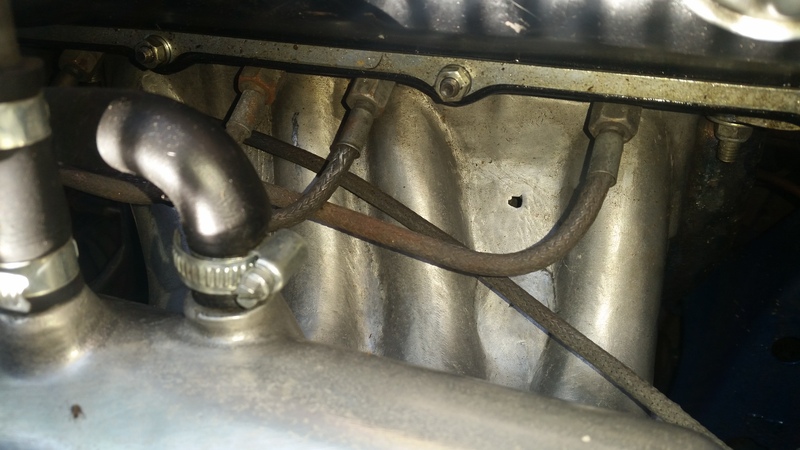

Hallo allemaal, voor mijn Golf 1 GTI zoek ik een gebruikt (nieuw mag ook inlaatspruitstuk. Zoals jullie op de foto kunnen zien, zit er een gaatje in. Vreemd genoeg zit dat gaatje ook aan de andere kant, je kunt er zo een schroevedraaier doorheen steken. Ik denk niet dat zoiets nog fatsoenlijk te repareren is. (of hoort er officieel aan beide kanten een gat te zitten?? om iets op aan te sluiten??) Daarom de vraag: wie heeft er een goed inlaatspruitstuk liggen en zou die willen verkopen? Liefst met extra-luchtschuif/lucht toevoerpomp en slangen er nog op.
Het gaat om een Golf van 1 april 1979, de motor heeft dus nog niet de Y-vormige zuigstraalpomp die vanaf augustus 1979 op het inlaatspruitstuk ligt.

Dicht laten lassen geen optie ?

Ik denk wel dat ik er een heb liggen. Maar dat gat zit toch helemaal niet in een gedeelte dat in verbinding staat met je inlaatkanalen. Dit is toch gewoon een opvulstukje tussen 2 kanalen.

Zou het kunnen dat er een verkeerd inlaatspruitstuk op de motor zit? Bijvoorbeeld van een jh-motor? En zit er dan op het jh-spruitstuk op die plek juist wel een gat waar iets op aangesloten moet worden?

Dat klein gaatje heeft geen invloed op het gedrag van je motorblok want het gaatje zit niet in een inlaatbuis. je kan dus de inlaat gewoon laten voor wat het is. Of je moet je irriteren eraan

Gelukkig, Ik was bang dat ie daardoor valse lucht aanzuigt
