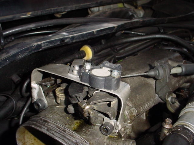

Zou graag een moderene bosch gasklep positiesensor willen retrofitten op een oude 16v kr gasklep. Dus nul en vollast schakelaar er af en de TPS sensor erop.
Zat er aan te denken om de as te verlengen en beugeltje te maken.
Heeft iemand dit als is voorbij zien komen? Of kan ik beter de moeite besparen een andere gasklep als basis nemen.
edit, wat gevonden zoiets maar dan wat netter;

Old 20-02-2017, 19:10
yuli's Avatar
yuli yuli is offline
Posts: 1,878
Heb wat gevonden om na te maken;
VW T3 - 1982 - 16v KR
VW Golf 1 - 1983 - PG G60
VW Corrado - 1989 - PG G60

Old 21-02-2017, 15:04
yuli's Avatar
Posts: 1,878
Bedankt allen voor de info!
Om nu door te kunnen maak ik eerst bovenstaand beugeltje. Ik moet namelijk nog beoordelen of ik met de hoogte van mijn inlaatspruitstuk weg kom als motor in de T3 bus ligt.
Dan zou het kunnen zijn dat ik een heel ander inlaatspruitstuk moet monteren en dan neem ik de gasklep mee in overweging want is wel leuk als het allemaal orgineel oogt, ook al is het een complete frankenstein motor die ik gebouwd heb.
