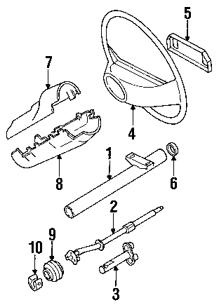

Bij mijn VW Fox uit 1989 heb ik een vervelen piepend/krakend rubberachtig geluid bij het draaien aan het stuurwiel
Het geluid ontstaat bij nummer 9 op het plaatje (daar waar stuurstang het brandschot in gaat). Is het smeren van dit rubber een definitieve oplossing, of is het beter dit rubber te vervangen?

Opgelost. Geluid kwam uit de stuurdemper. Deze is nu vervangen en probleem is weg
