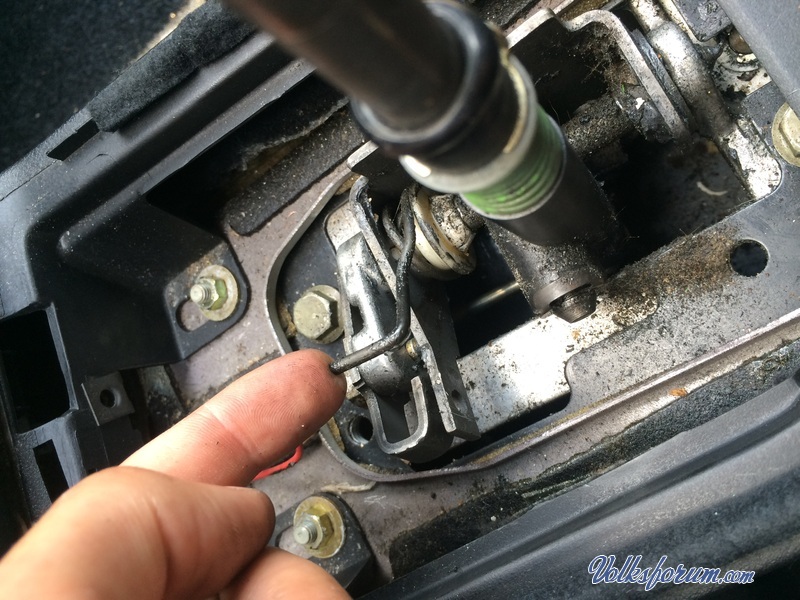

Zoals de titel al zegt, de veer van mijn schakelpook is gebroken.
Hij schakeld nog goed, alleen zit er nu best veel speling op de pook als je deze naar links en rechts beweegt.
Kan ik deze veer los kopen en vervangen?
Het hoort dus met 2 pootjes geklemt te zitten die er voor zorgen dat de speling word opgeheft. Hierbij een foto (van internet) van de veer met beide pootjes nog aanwezig. Zoals te zien één bovenlangs, en één onderlangs.

357711145B
dat staat in etka
moet er wel bij zeggen dat mijn versie van etka nog in steen is gekerft
google geeft deze site http://www.ecstuning.com/ES333720/
nee dat gaat niet makkelijk dat vervangen je bent wel ff aan prutsen als je dat van boven af wil doen

Dat is hem inderdaad, bedankt! Iemand enig idee of dit er nog makkelijk op te prutsen is?
