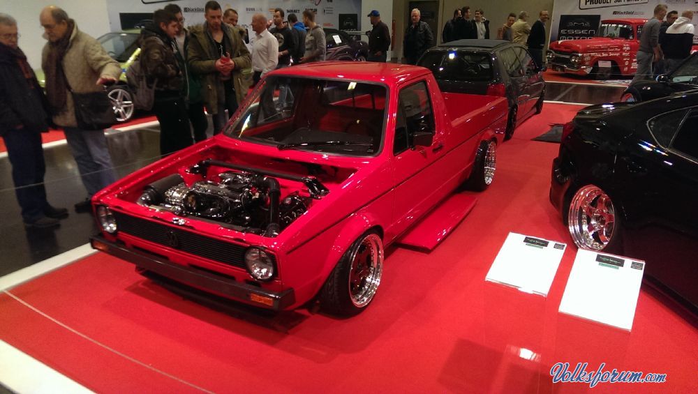

Carboworx in Duitsland, vorig jaar op een beurs in Saarbrucken aan de praat geraakt met de eigenaar van volgende wagen (kijk link , stond ook in Essen.) http://www.volksforum.com/albums/fi...95_original.jpg
Dat kwam ook allemaal van dat bedrijf, en zag er allemaal top.
Maar ik merk toch wat kleine foutjes van dichtbij, wat je van een op meter afstand al wel weer niet meer merkt.
Ik ga nog wat kleine onderdelen in carbon laten doen, maar die gaan naar een kennis van me in Duitsland, doet dit als hobby doet maar levert wel topwerk. Stond ook in Essen (grijze opel vectra A met heel wat carbon oa. motorruimte, deurstrips,...)
