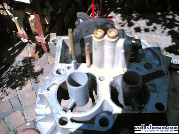

Gister maar eens wat gaan klooien moet de carburateur. Ik vermoede dat deze verstopt zat of wat ook. Dus uitlekaar geschroeft, zag er opzich netjes uit, wel wat vettig. sproeiers waren gewoon schoon.
Maar toen zag ik dit pijpje op de foto, De linkse (langste van de twee) deze zat HELEMAAL dicht!
Nu is mijn vraag, heb ik dan eindelijk het euvel gevonden? of is dit niet de oorzaak van het niet starten.

gewoon ff monteren en opnieuw proberen te starten toch?

Ja ok, maar ik wil weten waar het voor dient leer ik ook eens wat

uit mijn hoofd is dit de stationair sproeier van je carb ,als deze dicht zit ,loopt ie niet

Kijk, dan heb je en wat geleerd, en het euvel verholpen!!!!

Precies, dan gaat ie dus binnenkort toch lopen??!!

HIJ LOOPT!
maar niet goed, maar dat gaat wel goedkomen. Hij loopt staionair maar wel op 3 poten dus ik moet nog wat rommelen met de ontsteking/kabels enz.
Nu mijn vraag: Op de carb zitten 2 pijpjes voor vacuumslangen neem ik aan. Op eentje gaat een vacuum slang naar het plastic kapje bovenop de carb (hoe het ook heet) maar wat moet er op de andere worden angesloten?

Op de ontstekings-paddestoel?

gk motor jaap ,deze gaat naar de computer

naar de computer dus, ok dan moet ik die ook eens aansluiten, ik zag er al zon ding zitten maar wist niet waarvoor het diende. maakt het uit welke ik neem op de carb. link of rechts?

bij mijn weten niet
