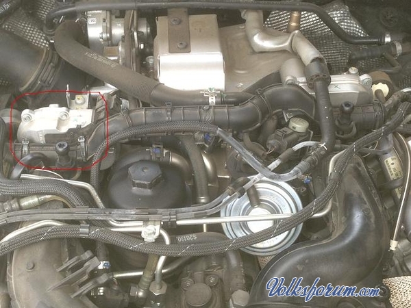

Het gaat dus om dit onderdeel, stangetje achter zit los.
dus hij is niet afgebroken,maar als ik hem terug zet en de motor start dan schiet hij los. of moet ik hem verder duwen of moet hij op een andere manier vast gezet worden.

Is inderdaad gewoon de inlaatspruitstukklep
Dat stangetje moet gewoon over het bolletje zitten, zit voor de rest geen vergrendeling op.
Kun je het stangeltje wel op en neer bewegen of klemmen de inlaatkleppen ook.

kan het stangetje gewoon naar boven bewegen.
volgens mij gaat dan de klep open. kan ik hem er gewoon opdrukken op het bolletje beneden? en moet ik dat dan ook laten inleren?

Je kunt hem er zo opdrukken, inleren is diet nodig (alleen bij wisselen)
Maar bij terug drukken is grote kans dat deze toch weer los schiet.
