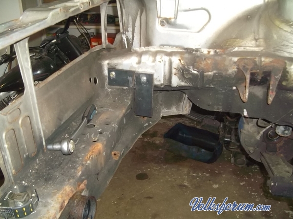

een begin gemaakt met de balk tussen de kokerbalken die voor wat meer stevigheid moet geven aan de ophanging aan het front

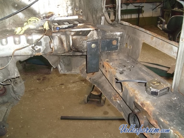

vandaag lekker opgeschoten met de motorsteunen
balk afgemaakt tussen de voorpoten
de auto waterpas gezet
brug over de motorruimte zodat het blok eraan gehangen kan worden
begin gemaakt aan de achterste motorsteun
blok en bak waterpas
begin van de voorste motorsteun
achterste motorsteun pas gemaakt en aangestipt
plaat aan de voorste motorsteun gelast
hi hangt nu in alle steunen. woensdagavond de boel er weer uit halen en dan de steunen aflassen.

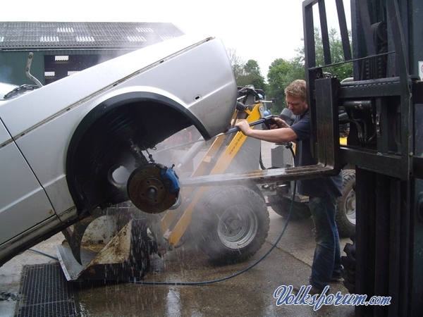

veel gedaan vandaag, lekker opgeschoten !
de auto op de heftruck naar het mechanisatiebedrijf, daar hebben ze een goede krachtige stoomcleaner.
weer terug de werkplaats in
perfect schoon geworden, beetje roest, niets verrot
