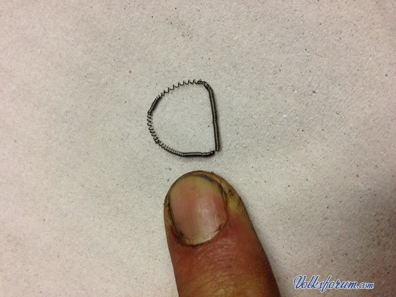

De 1.8 16v pl moest wel even onderhanden worden genomen... dus dat hebben we maar gedaan . Al snel kwamen erachter dat er "vreemde veertje" in de olie zaten.

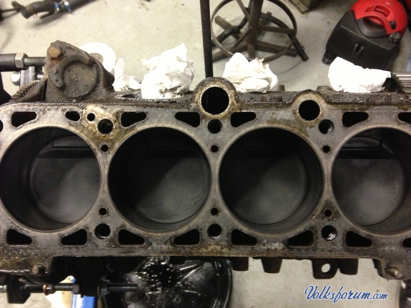

Op dat moment, maar besloten om het volledige motorblok te slopen... ach je moet wat.
Spuitwerk toegepast en een gereviseerd bovenblok van een pl gekocht. Alles was nieuw en gedaan.

P.S. Dat veertje lijkt op die van een keerring.

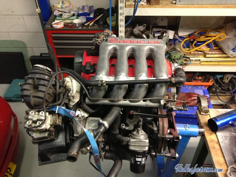

Verder heb ik ook de motor verder opgebouwd. Hopelijk is die binnenkort klaar om ingebouwd te worden

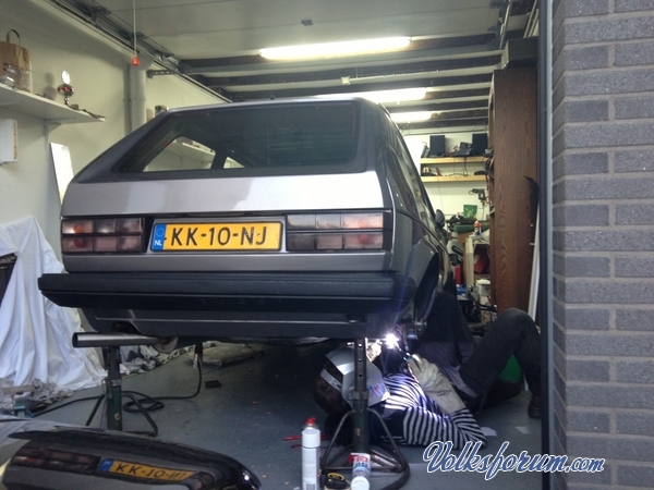

Het is alweer een tijd geleden dat ik iets op het forum heb gezet, dus hier maar wat foto's/Filmpjes. Er is in de tussen tijd al veel gebeurt en aangepast. Kortom "bijna" alles werkt.
Hieronder een filmpje van de eerste start van de golf.
Achter remschijven gemonteerd.
Hier worden nog wat bevestigingspunten gemaakt voor de remleidingen.
- Remmen zijn totaal aangepast en werkend.
- Niet op het filmpje te zien, maar alle lichten werken weer
- Uitlaat is iets aangepast, omdat hij tegen me carrosserie aan kwam ( Zien filmpje dan hoor je het wel )

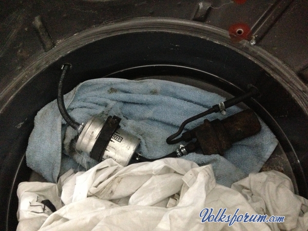

Nou toch weer even lekker verder gegaan, want ik wilde graag me benzine- pomp, filter en accumulator netjes weg werken, maar onder de auto had ik er geen ruimte voor.
Eerst heb ik het geprobeerd het met een "tekening" om in kaart te brengen welke mogelijkheden er zijn, maar ook om ideeën op te doen.
Het was leuk geprobeerd, maar qua grote en ruimte kwam het niet uit
Dus heb het op een andere manier opgelost.
Een QSP 909 benzinepomp aan de onderkant gemonteerd en de beugel hangt in rubbers zodat hij wel laag genoeg ligt.
Toen heb ik de accumulator en de benzinefilter in me reservewiel bak gegooid.
De slangen moeten alleen nog beschermd worden zodat ze niet door de trillingen kapot worden gemaakt.

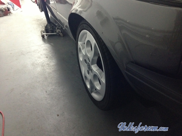

Gisteren even wezen "shoppen" in friesssslaaand, helemaal top!
Eindelijk de onderdelen om me interieur af te maken .
Ook gelijk andere velgen gehaald, ik zelf vind ze monster vet
Helaas is het nog niet gelukt met de remmen, en daarop staakt even het project.
Eerst maar de bedragen mooi weg werken met de wielkappen die ik zojuist binnen heb gekregen.

Gaaf wieltje ...
