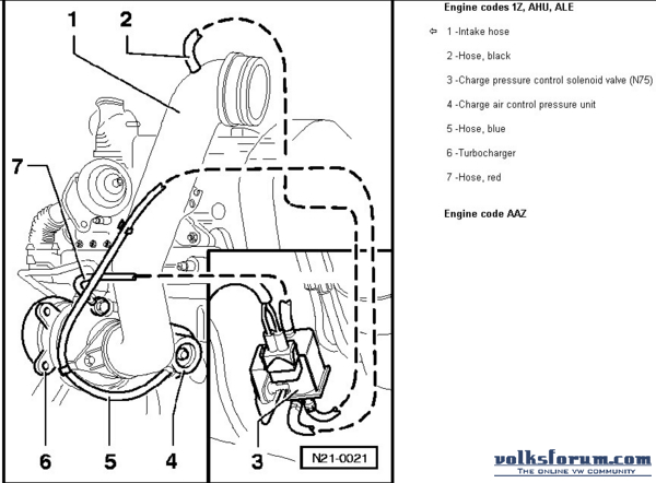

hoe werkt de turbo van een 1z druk of vacuúm en hoe word deze klep aangestuurd

Hier kom je vast verder mee, hij wordt uiteraard aangestuurd vanuit de ecu.

maar druk of vacuum
en eventueel hoeveel druk heeft die klep op de turbo nodig om open te gaan
en hoe doen mensen dit die een pomp mechanisch maken
ben best wel nieuwschierig

Dmv druk vanaf het inlaat traject na de turbo.
Bij een mtdi wordt er een mechanische wastgate ala 1.6td geplaatst volgens mij

heb je ook nog zo'n schema van alle andere vacuum leidingen,want ik weet niet wat of wie met dit blok heeft geknipt maar het is een leuke puzzel nu
