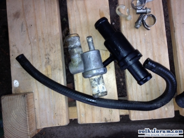

Default Toch weer niet Gelukt
Heren,
Dank voor u suggesties, ik heb het lek boven.
Deze prullaria waren de oorzaak:
De plastic versie is ok, de "stalen" klep is flink aangevreten en gaat erg stroef. Ik heb de beide klepjes vervangen door een koperen leiding: verwarming is in no-time erg warm en ik heb geen overlopers meer in het expansievat. Er staat wel iets druk op het systeem na het rijden, maar dat lijkt me normaal.
Nu op zoek naar die klep, VW in de buurt kan hem niet meer leveren. Iemand een suggestie? Of is een moderne, goede radiator eigenlijk niet veel slimmer (en de pijpjes laten zitten)?
