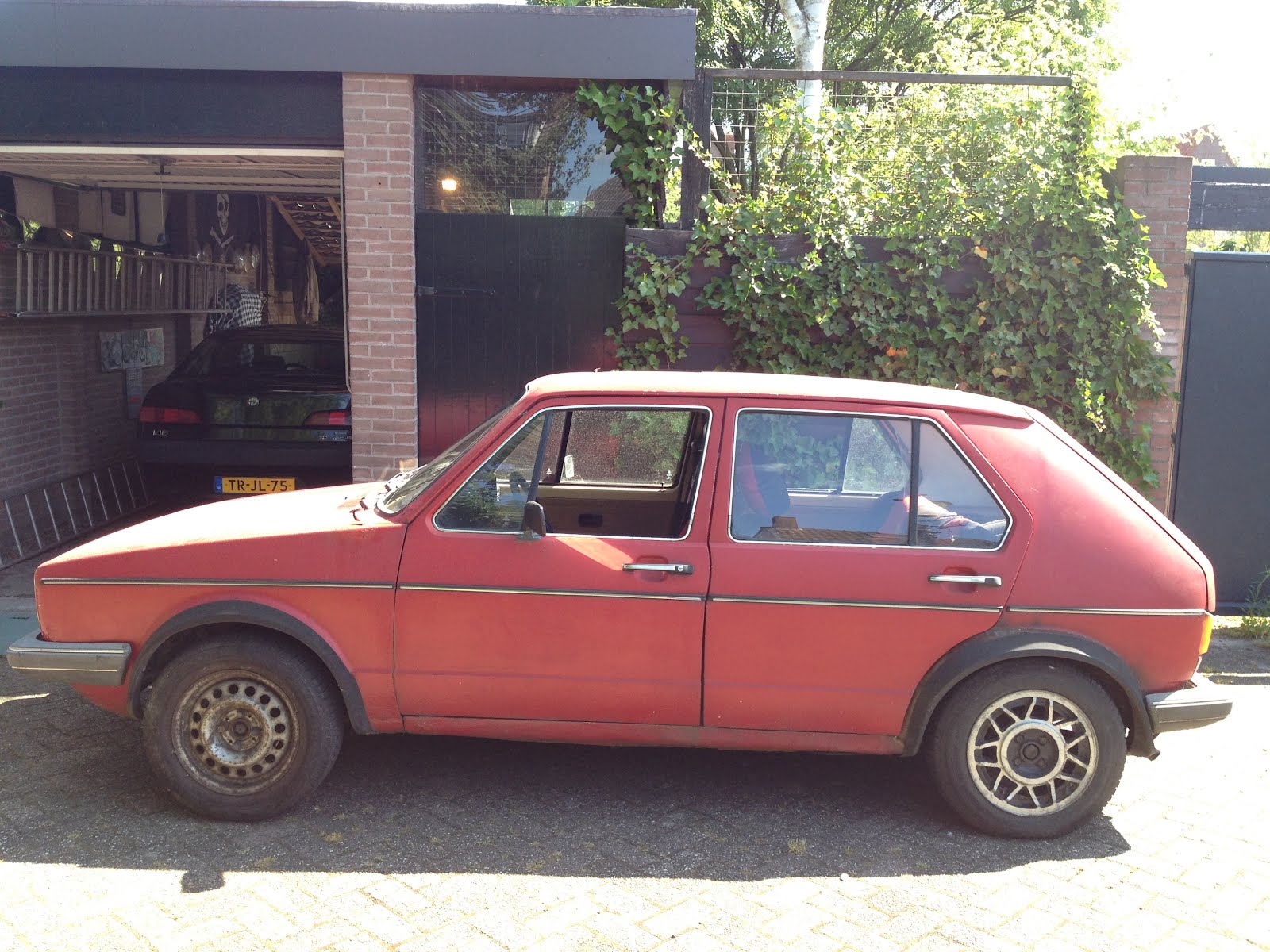

Golf 1, 5 deurs, watergekoeld en diesel, alles wat ik al jarenlang 'verafschuw' maar toch stiekem wel lache vind om erbij te hebben, de bedoeling was/is dagelijks vervoer tijdens de wintermaanden, let's see...
Bodem is goed rot, achterruit en zijruit achter ingetikt dus lag vol met glas en zooi. Interieur is niet veel meer, koppeling versleten kortom leuke basis om eens lekker mee aan de gang te gaan, de plannen zijn netjes oplassen, APK erop en dan flink door de knietjes met die geit

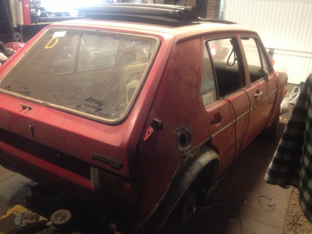

Het is 'ff' geleden maar de diesel is nu raised from the grave afgelopen maanden.....wat was dit hok rot niet te geloven! Eind september nog zitten twijfelen om een andere body te zoeken maar uiteindelijk doorgezet en alle rotte delen 1 voor 1 vervangen voor nieuw ofwel donorplaatwerk....
Wat is er gedaan?
Laswerk:
-dakrand en deel van schuifdak dichtgelast
-antennegat in dak
-a-stijlen links en re.
-b-stijlen achter dorpel en ter hoogte van de gordel links
-c-stijlen achter vulpijp
-halve kattebakvloer
-reserwielbak
-chassisbalken links en re. Achter
-ophanging achteras compleet vervangen links, rechts was al eens gedaan (veel werk!)
-linkerdorpel, rechts was al gedaan ;-)
-wielkasten achter links en re. Binnen én buiten
-Achterpaneel midden en onder
-bodemplaten links en rechts
-stoelbevestiging linksvoor
-binnendorpels links en re.
-binnenwielkasten voor links en re.
-front diverse gaten
-dwarsbalk onder front
-raamhoeken links en rechtsvoor......
DUSSS, hahaha we zijn ermee bezig geweest zegmaar...
