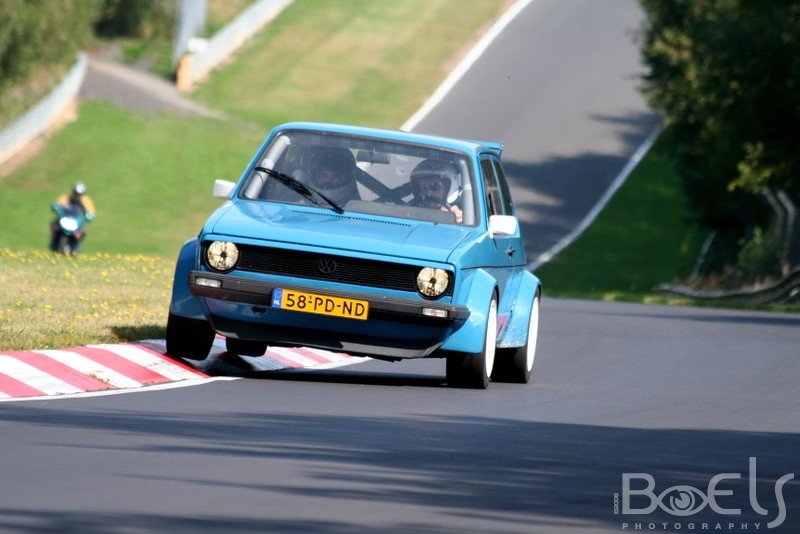

Had ook al reactie gedaan in het trackdaytopic, maar doe hem hier ook nog even, omdat anderen er ook iets aan kunnen hebben.
Ik zou beginnen met een setje betaalbare remblokken die wat beter kunnen tegen de hogere temperatuur, zoals EBC, Ferodo, Performance Friction. Ook kan je je remtechniek in de gaten houden...op het circuit moet je zo kort en zo krachtig mogelijk remmen. Ga je lang en niet vol remmen, dan zijn je remmen na een paar bochten verglaasd en wordt de volgende bocht erg spannend. Qua remschijf zou ik me niet zo druk gaan maken...Marco rijdt met deze Golf 22km volgas over de Nordschleife:
Met OEM remschijven......en zoals je ziet zijn het geen grote schijven (wielmaat was volgens mij 15")...en dat gaat ook goed. En ik kan je uit ervaring vertellen, dat Marco toch wel redelijk doorrijdt
