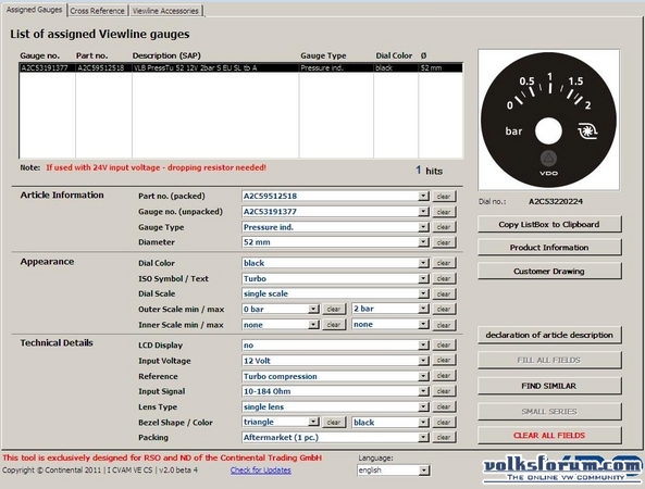

die zijn er zeker wel van VDO:
In combinatie met M12x1,5 druksensor 360-081-032-011C
