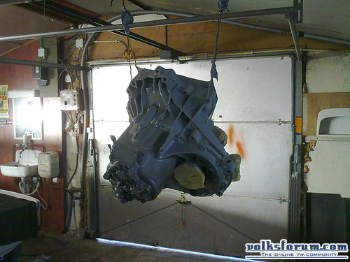

Zo he he
ik heb weer wat kunnen doen
gelukkig heeft mn schoonpa een straalkast (20meter lopen vanaf mn schuur)
ben drie uur bezig geweest met alle motor steunen stralen
en t spruitstuk (die heb ik ook iets gladder gemaakt)
nu zit een alles in de grond en een deel weer in de verf
had voor de rest de verkeerde kleur zilver (zilver zilver net palymobiel) weer stralen dus
blok deels schoongemaakt en de bak
van de week kijken voor een gaatje om dat helemaal netjes te maken
dan kan dat ook in de verf
en dan is t tijd om t blok op en in te bouwen
hier wat kleine pics
en wat nieuw stuurwerk
zo op naar de volgende update

  #169
Old 13-01-2010, 20:46
Der Ghopmeister's Avatar
Posts: 3,154
netjes gaat lekker zo
  #170
Old 13-01-2010, 22:30
mark2fpolo mark2fpolo is offline
Posts: 541
Ziet er weer prima uit!!
Je pakt de motor ook meteen aan zie ik! Dat heb ik niet gedaan met als doel nog wat werk te houden voor de toekomst hahaha... Was meer geld gebrek en in het achterhoofd om een keer iets meer pit in het vooronder te willen..
Maar zo'n straal kastje is wel super handig als je veel van die kleine spullen met veel kleine hoekjes hebt!!
Ga zo door!

Default mini update
zo ff weer een mini update
wat gedaan :
bak steun erop motor rubber links al erin
blok schoongemaakt
uren aan de bak aan t schrobben geweest en daarna in de verf gezet (primer)
start motor zwart gemaakt
en we nadat de cabrio mk1 van mn maat klaar was
en gereed voor de omkeuring woensdag bij rdw (2.o 16v)op kenteken.
kon die zijn schuur in de 80' golf eruit
dus heeft ie met zn daily 16v jetta de 80' opgehaald
zodat ie in de schuur ff flink aan de gang kan
(al die vw's als er t weer wat beter is zullen we de vw's eens op een rij zetten )
