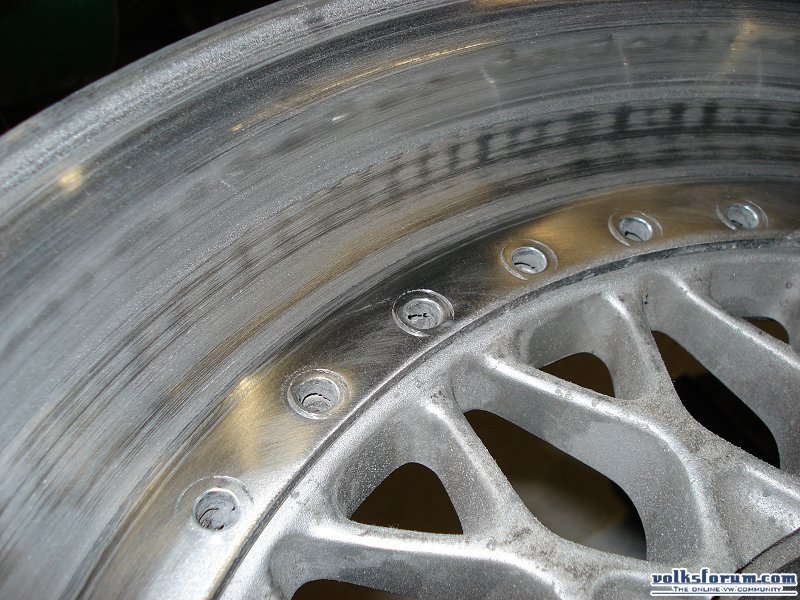

Als we dan toch foto's gaan posten dan zal ik er morgen ook een paar opzetten.... foto's van een bbs rand die gewoon (met de ik denk haakse slijper) is bewerkt en daarna is gepolijst..... en dan klaar leggen onder de carpoort, omdat ie zogenaamd niet thuis is Maar de klanten hebben al wel betaald....

Hier een paar foto's van de randen waar ik het over had.....ook van een polijster zegt ie!!!!!!!
Ik heb de randen iets afgedraaid zodat je duidelijk kunt zien waar de wielen mee geschuurt worden...... en wat er dan van over blijft.....
En deze let even op het randje boven in de foto.... denk gewoon met een schroeven draaien een deukje er uit getikt
Allemaal diepe krassen en deuken...... erg jammer.
Okee ben zelf natuurlijk ook geen prof.... maar om nou zoiets afteleveren en dan ook nog zeggen dat het dan niet meer beter kan.
Mensen kijk toch uit.... het spul kost al zat en dan is het zonde om zoiets te laten verpoeren......

geen prof.... lul niet man
wat jij afleverd is zeker geen half werk net als het werk van peter..
alleen polijster */-*/- is drama vandaar dat we ook niks van hem horen.
