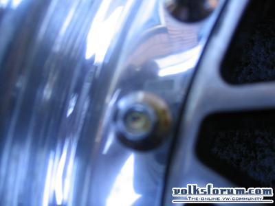

Ik denk ik zal het toch maar even vermelden dat ik het laatste half jaar zoveel ROTZOOI heb voorbij zien komen dat het niet leuk meer is .....
Enkele voorbeelden :
bijna altijd zijn ze krom ( meestal als recht verkocht )
lekken vaak
scheuren (vooral aan de achterkant ) 1 is evt te lassen(maar gaat toch weer scheuren na verloop van tijd) 2 is niet meer te doen ( sterkte is weg uit het matriaal en dan kan hij ineens 10 cm inscheuren )
als de randen zijn gespoten betekend dat vaak dat er een dikke laag corrosie onder zit .
moeren die gescheurd zijn ( van de 3 delige )
bouten in de velg gekit/gelijmd ( dol ,afgebroken , of schroefdraad weg )
roestige bouten (krijg steeds meer van die rommel binnen om te vervangen ,goedkoop is vaak duurkoop !!!) Tip : koop inox !
scheurtjes van de boutgaten naar het naafgat toe .
velgen niet uitgeklokt met het monteren ( rand er scheef op )
etcetcetc
wordt er een btj moe van .... :shake:
