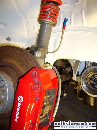

Remmen voorzijde werden in eerste instantie de Brembo set van de Seat Ibiza cupra R uit 2000 met de 4 zuiger remklauwen en 305x28mm schijven. Ik had een set kunnen overnemen met originele schijven en blokken en wilde die om in te rijden zo monteren.
Ook hier de doorvoeren, leidingen en koppelingen uitgevoerd in Goodridge.
Als hoofdremcylinder heb ik in eerste instantie een 22mm mk2 16V genomen met een rembekrachtiger van een Audi 80 uit 1990.
In verband met de 2 aansluitingen op de hoofdremcylinder en de aansluiting van de koppelingscylinder was het even zoeken naar een remvloeistofreservoir met 3 aansluitingen die ik netjes op een andere locatie kon monteren. Bleek dat de Alfa 156/149 een dergelijke uitvoering heeft.
Dit zal later veranderen door een gehele ombouw van het remsysteem.

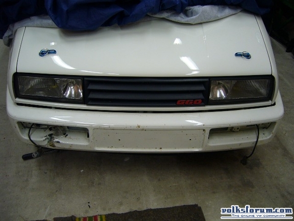

En toen op een mooie zondag, ook weer lekker de trip gemaakt naar de ring, 2 rondjes gereden en weer van de baan af. De weg afgereden en BAM achterop een trekhaak van een duitser die op het laatste moment besloot te remmen voor een auto die er niet was.
Bumper beschadigd, gelukkig verder niets.
Andere bumper gehaald en weer passend maken:
En uiteraard moest de aansluiting met de verbrede wielranden ook weer mooi hersteld worden.
