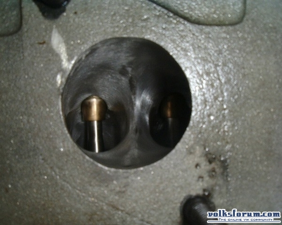

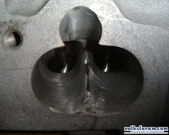

ABF cylinderkop geflowede kanalen, grotere kleppen en klepseals en andere CatCams nokkenassen:
Grotere kleppen en klepzittingen:
Inlaatkanaal:
Uitlaatkanaal:

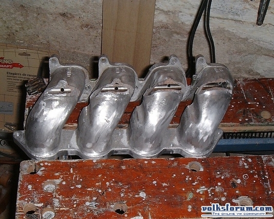

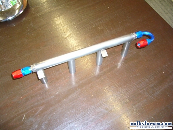

Nieuw VWMotorsport inlaatspruitstuk (ongeveer gelijk aan Scirocco 16V 50mm)
en daar ben ik meteen aan beginnen te zagen, schuren en lassen om het voor het oog mooier te maken:
Koude-start-ventiel weggehaald:

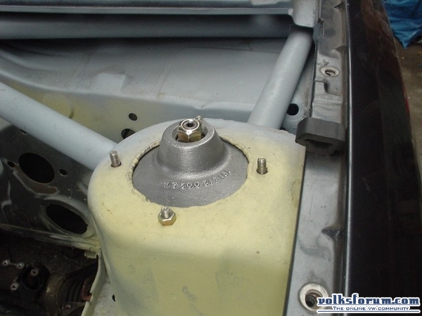

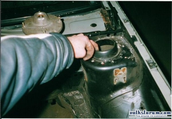

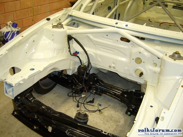

Ik had een originele set Topmounts van VWMotorsport kunnen bemachtigen en hiervoor moest de veerpoot aangepast worden:
De voorgevormde plaatdelen om de rubbers op te nemen moesten eruit:
En er kwamen verstevigingsringen van onderuit terug in:
Voor de achterzijde heb ik ook topmounts gemaakt:
En ook hier moest uiteraard het voorgevormde originele plaatwerk verwijderd worden en kwam er een verstevigingsring voor terug in de plaats:

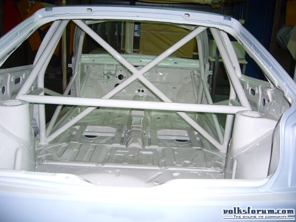

Omdat de rolkooi erg uitgebreid ging worden, compleet gelast en van binnenuit naar de voorste veerpoten zou lopen met een kruis ertussen moest het originele schutbord eruit. Hierop zit het chassisnummer en dus is er iemand van de RDW bij geweest om een officieel onderzoek naar de carrosserie-, motor- en bak te doen. Dit was ok en ik kreeg een iVIN nummer aan de voor- en achterzijde van de kale carrosserie waarvan de nummers geregistreerd stonden bij de RDW voor het terugzetten van het chassisnummer op een later tijdstip.
Tevens ben ik betoen begonnen met het kaal maken en doorlassen van de carrosserie aan de voorzijde.
Aspraak gemaakt bij en bekende kooienbouwer om een gelase, FIA gekeurde kooi te laten maken en de carrosserie kwam op een pallet te staan om er naar toe te brengen.

Terug van de kooienbouwer en heel wat stalen buizen rijker:

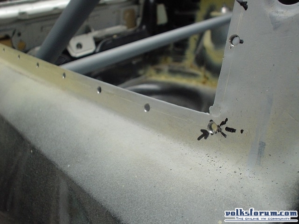

Ook werden meteen de deuren onderhanden genomen, hier moesten uiteraard de foeilelijke originele deurklinken plaats maken voor de 2e generatie audi-klinken. Waarom ze A3 klinken genoemd werden en worden weet ik nog steeds niet want ze zaten in alle modellen vanaf die tijd :)

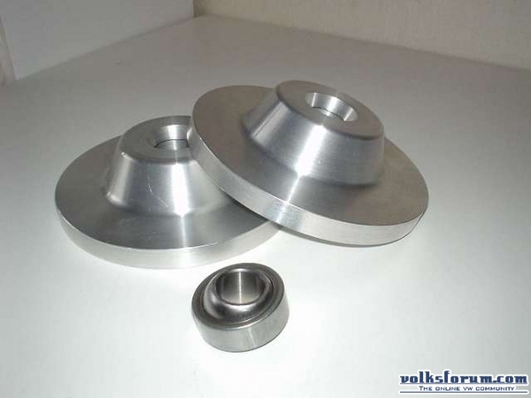

Uniball-lager passingen voor in de draagarmen (hier de alu versie met RVS pasbussen):
En hier de eerdere geheel RVS proto:

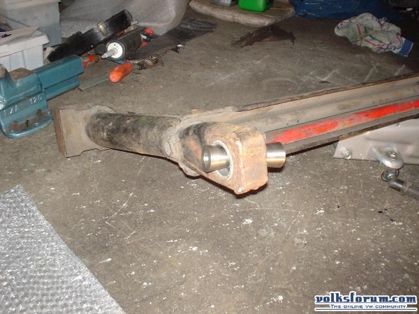

De achterasrubbers vervangen door Uniball met pasbussen, proto's gemaakt op een oude achteras:

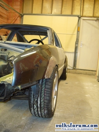

Om de wielen te laten passen overal, de maat zou 8x17 worden met 235/40/17 banden, hier te zien met een passet velgen:
Was het nodig om 25mm spoorverbreders te monteren voor en achter om zo de schroefset niet te raken.
Het blijft toch hetzelfde of je nu een velg met ET10 neemt of een velg met ET35 en een spoorverbreder an 25mm

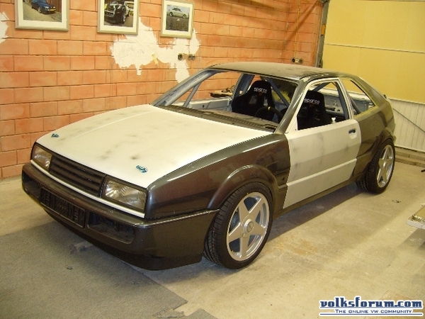

Daarna mallen gemaakt van alle ramen, zonder de voorruit uiteraard want die moet er nog nieuw en origineel inkomen (APK verplicht om een gelaagde ruit te voorzien). Carrosseriewerkzaamheden om de macrolon ramen te kunnen monteren:
Het is nu eind 2005

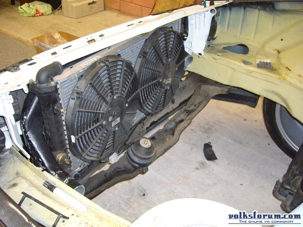

Ook het koelpakket aan de voorzijde werd passend gemaakt en ingemeten.
De hele "trend" van "getrokken" banden op een velg is aan mij niet besteed en ik wilde een zo breed mogelijk rubber-oppervlak op de weg kunnen zetten, de wielen staken voor en achter nu 4 cm buiten de wielkasten en er moest dus het nodige gebeuren om dit alles passen- en mooi te maken.
Timmeren en lassen dan maar!
Op de volgende foto is het negatieve Camber op de achteras goed te zien!
Nu pasten de wielen eronder alleen vond ik de afwerking nog niet helemaal klaar.
Ik wilde graag het laatste randje nog een zetje geven, dus nog even aan het werk, en dit was het resultaat. Na het spuiten is het veel beter te zien.

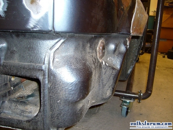

Toen kon het echte werk beginnen, het verwijderen van de undercoating en kitlaag over de lasnaden aan de onderzijde van de carosserie. Heerlijk!
Al met al kwam er een berg van 30kg kit en undercoating vanaf!

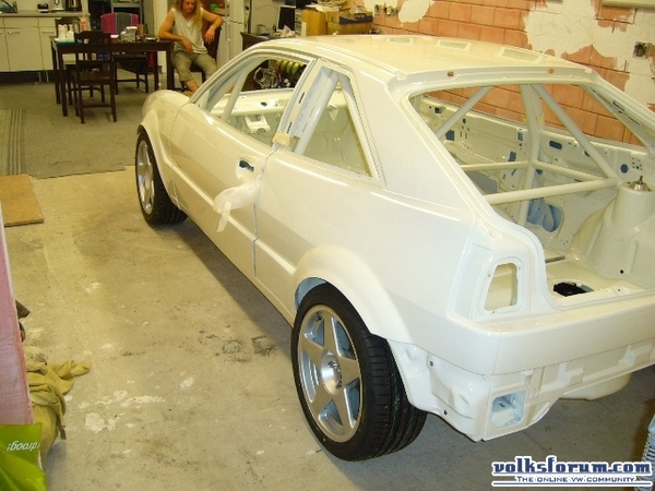

En omdat de wielkasten een heel stuk breder geworden waren en een heel andere vorm hadden gekregen moesten ook de voor- en achrebumper flink gewijzigd worden.
Om dit te vergemakkelijken zijn eerst de bumpersteunen links en rechts 15mm naar buiten geplaatst:
Daarna alles ontvet en bedekt onder een laagje epoxy-primer om vliegroest tijdens vervoer te voorkomen.

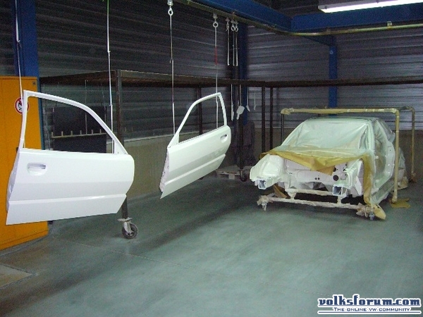

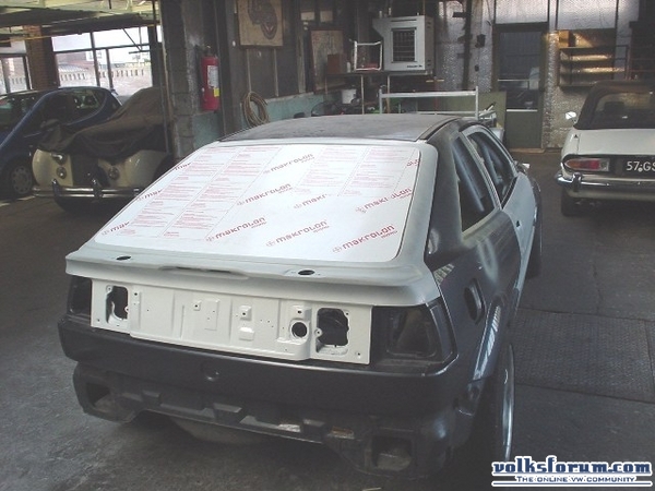

Nadat alle werkzaamheden aan de carrosserie klaar waren werd deze opgehaald om naar de spuiterij gebracht te worden waar hij eerst grondig onderhanden genomen werd door de "strakmakerij"
De binnen-, buiten-, onder- en bovenkant werden strak gemaakt en ook de aansluiting van de bumpers op de wielkasten hebben we hier kunnen aanpassen. Op de foto is de originele bumper te zien in de reeds verbrede steunen op de carrosserie, ze hebben nog wat werk nodig :D
Het is tijd om de carrosserie met alle losse delen te verhuizen naar de buren om gespoten te worden. Eindelijk!
We spreken nu over augustus 2008.

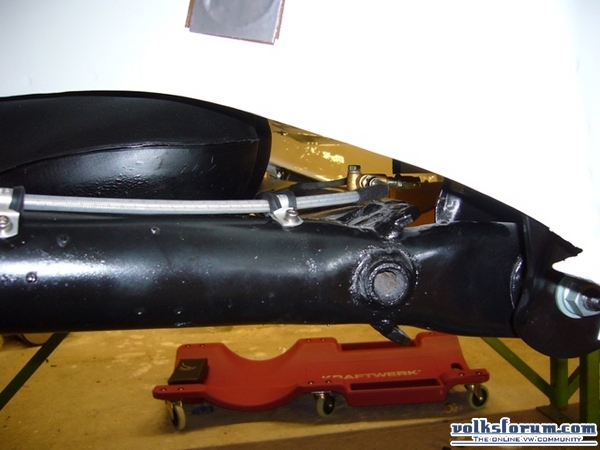

Ondertussen ben ik verder gegeaan met de achteras en de draagarmen, deze werden gestraald, gescoopeerd en vorzien van een poedercoating.
Nieuwe schijven, lagers, de 28mm H&R stabilisatorstangen

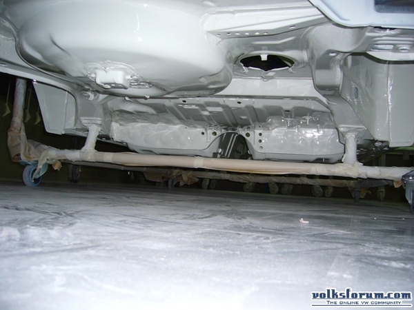

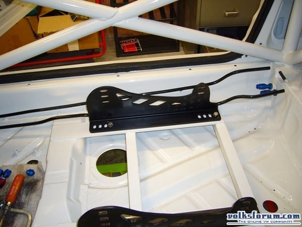

Als eerste is de onderzijde, de motorruimte en de binnenkant mooi in de kleur gezet. Omdat ze speciale vergunningen hebben mogen ze ook niet-watergedragen lakken gebruiken en is gekozen voor een speciale industrie-lak van Sikkens om bijvoorbeeld steenslag zoveel mogelijk te voorkomen.
Na terugkomst hebben we meteen de omrol-kooi gedemonteerd en de Corrado op zijn nieuwe onderstel gemonteerd zodat hij wat hanteerbaarder werd.
De opbouw kan beginnen!

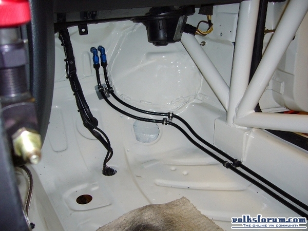

De bekabelingkan erin en op maat gemaakt worden. De accu komt uiteraard achterin en de 35mm2 kabel die naar voren loopt wordt achter bij de accu afgezekerd en op de dorpel komt de hoofdschakelaar om de stroom te onderbreken.
En om toch iets meer licht te kunnen produceren uit de Corrado koplampen heb ik een welbekende Xenon-set ingebouwd. De voorschakelapparaten en relais worden zoveel mogelijk samen met de bekabeling weggebouwd.
De brembo set is tijdelijk gemonteerd voor pasdoeleinden. De leidingen moeten namelijk nog allemaal op maat gemaakt worden.
