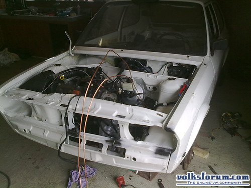

zo tijd voor wat foto s
nr 1 is druk aan bouwen (leidingen en aandrijf assen)
nr 2 leidingen op de plaats
nr 3 donor type 1 gehaald (wie er nog iets nodig heeft pm me maar)
nr 4 de polo van mn broertje op sloffies gezet

Zo weer ff aan t klooien geweest
alle mechanische dingen zijn aangesloten
nu de elektronica nog (nog geen zin in in de spaghetti)
net nieuwe koplampen besteld (hella) lastig te vinden voor een type 1
maar ik heb ze. ook gelijk maar even nieuwe knippers voor de stalen bumpersss gekocht
binnenkort de bumpers en de velgen laten spuiten hoop ik
computer plaatsen en kabelboom door t schutbord maken
ff de schema s van de polo 1 en de 2f zoeken
dan kan t om stekkeren beginnen
dan nog even de vin aanpassen op de radiateur
k heb een toyota vin die is een stuk platter zo heb ik meer ruimte tussen thermostaat en vin. dan de slagen erop en vloeistof erin
accu eraan en starten
o nee dan doet ie t nog niet
moet nog een benzine pomp zoeken
kan t mooi op noemen zo
dan gaat t lekker snel
alleen ik zal er wel wat langer over doen als de tijd dat ik t opschrijf

zo maar weer eens een update denk
al weer een hoop gedaan
spaghetti pijp eronder
alle spullen op de radiateur en de binnen kabelboom na zijn aangesloten
dus nog ff sleutelen en dan komt t moment start ie of start ie niet
zak even kijken of ik nog wat picca s heb
binnenkort ff uploaden in mn album dan drop ik ze daarna hier
tot dan gr

de spaghetti in combi met t pracht werkje van chris
eindelijk passend zodat de koelvin motor het thermostaat huis niet raken kan
de spaghetti erin
De mooie originele kap die bij de motor hoort
met daarin een audi vin met platte motor gebakken
als de motor loopt de kleppendeksel een mooi kleurtje en dan is t plaatje af

@ marcski Het frame is van een polo 2 f en de vin zelf van een audi a4
Updat voor dikkkkie
als de wielen klaar zijn gaan we foto s maken en aan de slag met schuren en strak maken
de uitlaat heb ik nu compleet powersprint 45 mm
Ik hoop m van de week eronder te hangen
de kabels voor t ice gebeuren gaan er ook in dan zit dat mooi onder de bekleding
hier een daar wat anti trilllll matten
ik zal binnenkort eens wat foto s maken
hier nog een wat oude foto s

ik zie dat ik m slecht bijgehouden heb t topic
was wat dingen vergeten (erg druk geweest )
Wat is er gedaan en wat moet er nog gebeuren
Wat gedaan , met hulp van jellehier is de electronica gedaan
na wat klooien en pielen en vervangen en uiteindelijk de
benzine leidingen op de injector rail omdraaien liep de auto
toen heb ik een klein test rondje gemaakt.
t volgende was de stereo en de uitlaat kopen
dat is allemaal binnen
wat nog te doen
de wielen liggen bij de spuiter als die klaar zijn de banden erom
en dan passen op de auto
ik hoop de uitlaat er van de week onder te hangen
en volgende week donderdag gaan we strak maken
(koffie staaat klaar dick)
en als ie dan eenmaal strak en glad is is t tijd voor een nieuw laagje
verf erop
dat was t wel weer fffff
