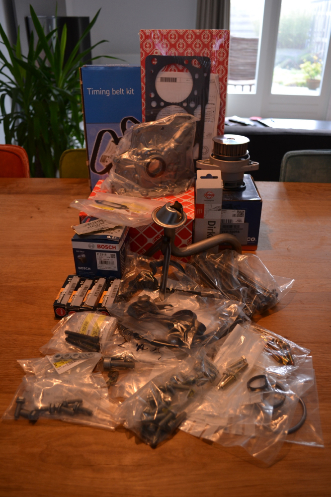

Eerst maar even een shitload aan spullen besteld voor de opbouw:

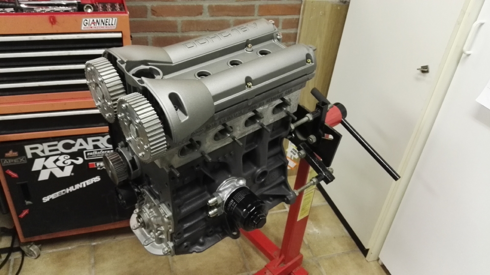

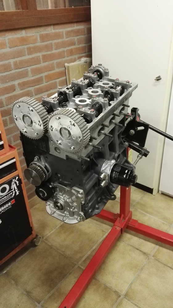

Build time!
Ik had een tijdje geleden al met behulp van Erdem (black_devil hier) de krukasaskeering kunnen plaatsen, hier heb je een speciale tool voor nodig die gelukkig even een middagje mocht lenen
Het onderblok met de krukas, drijfstangen en zuigers was reeds door Feld gemonteerd,
Nog even een resume:
-Blok geboord en gehoond chemisch gereinigd en gespoten
-Stalen lichte H-drijfstangen
-Gesmede zuigers
-12,5:1 compressie
-Gebalanceerde krusas
een paar foto's van het blok:

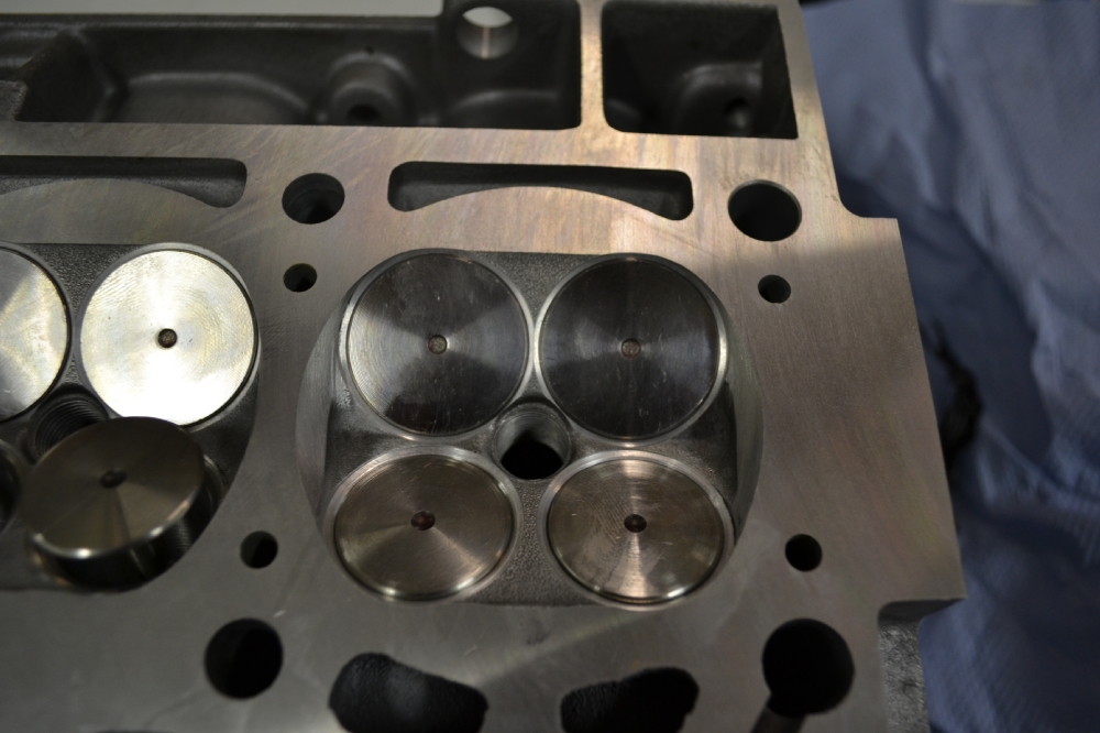

En de kop, resume:
-Inlaat 32mm / uitlaat 28mm kleppen
-Ombouw naar mechanische stoters, dubbele veren
-Kanalen compleet bewerkt en geflowed
-Stalen nokkenassen (In 310°/ uit 280° 12,5mm lift)
-Instelbare nokkenastandwielen
