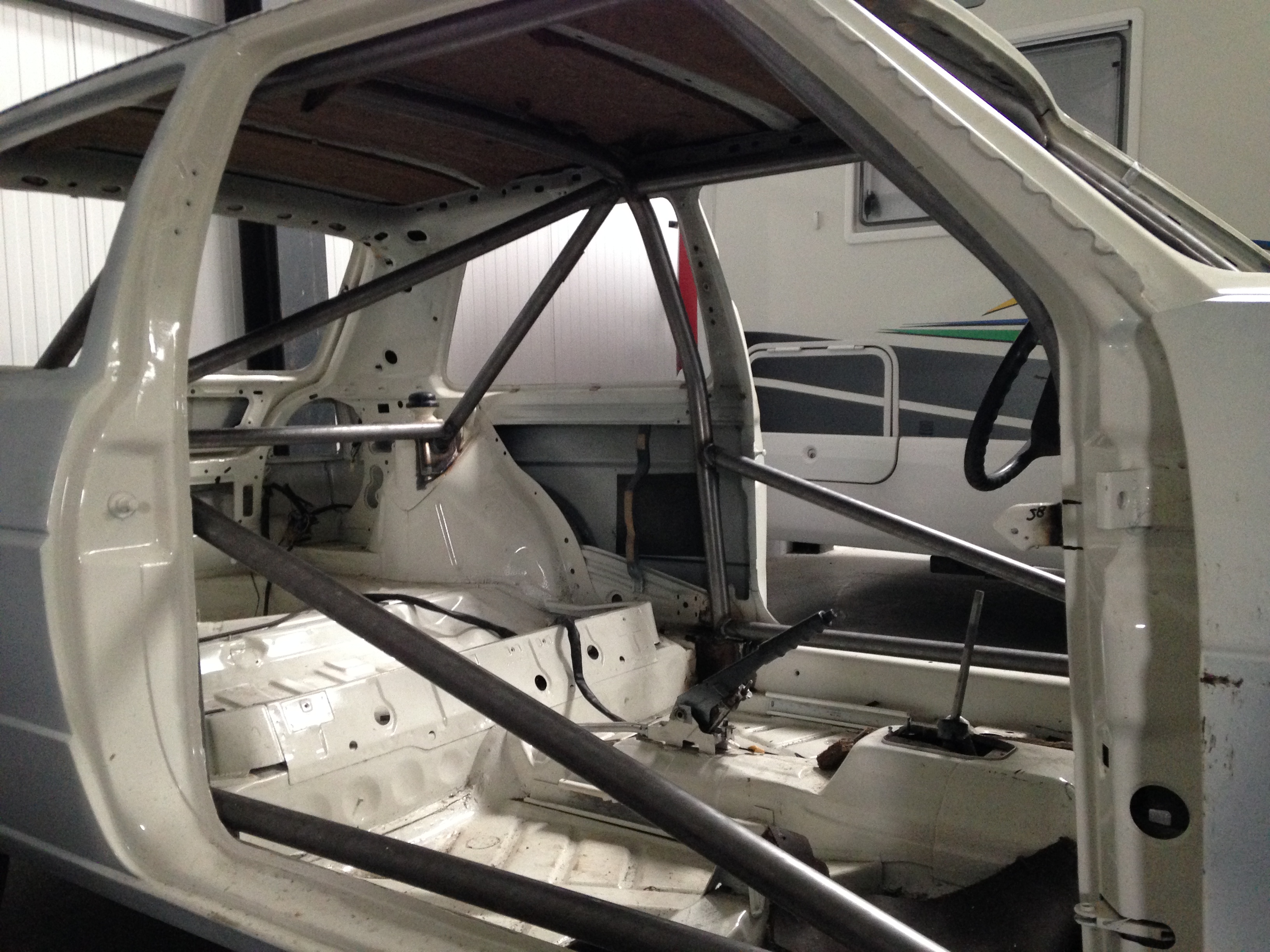

Het plan was om hier de 20vt in te bouwen maar er kwam een kale koets op mijn pad. Deze over genomen en meteen een kooi in laten maken.
Nu heb ik de originele stoelbevestigingen er uit geslepen. Ik las er aan elke kant twee kokers dwars in om de stoelen op te monteren.
Daarna word hij wit gespoten.
Motor is nu helemaal compleet.
Binnenkort aan de kabelboom beginnen.

Gister avond nog even aan de koets gewerkt.
Een kant klaar:

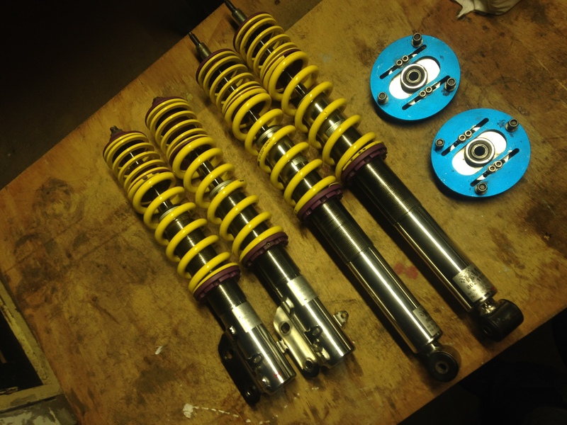

Eindelijk goede schokkers gekocht: je variant 3😬
En gordels
Binnenkort naar de spuiter!

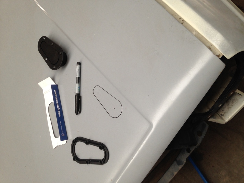

'T was spannend vanmiddag..
Na een half uur meten toch de boor er in gezet.
Ik had ze ook op de hoeken van de kap kunnen zetten maar daar vond ik de kap te bol.

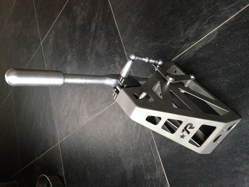

Net shifter opgehaald, ben er erg blij mee!

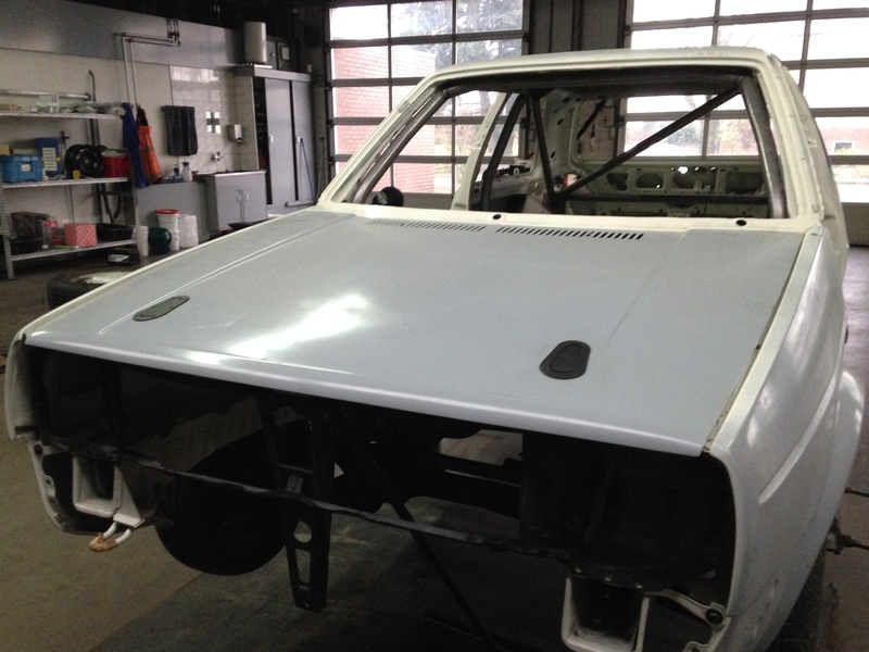

Afgelopen zaterdag heb ik hem bij de spuiter gebracht.
Die maakt eerst de gaatjes van de logo's en antenne in de schermen en gaatjes van de wisser in de klep dicht. Hij maakt hem netjes in orde en spuit hem.
Verder zijn er weinig vorderingen.
Alles wat zwart moet worden gaat binnenkort naar de coater, subframe, draagarmen, stabi, achteras, front etc.
