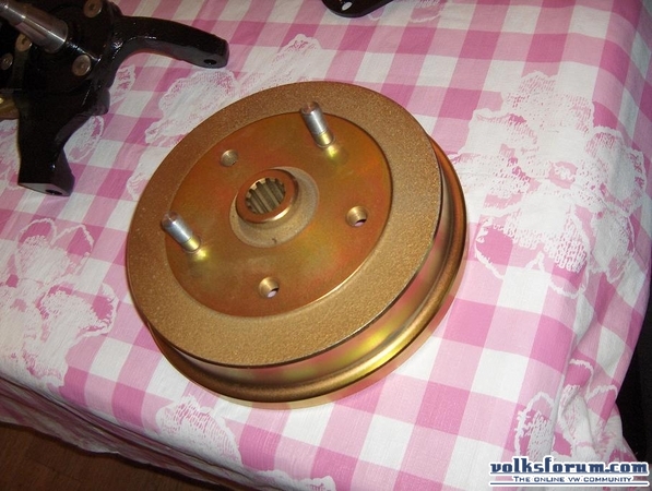

ze zien er vrij goudkleurig uit op de foto, maar dat komt ook mede door de flits, in het echt zijn ze wel iets lichter en minder goudkleurig.
persoonlijk vind ik het ook wel netjes.

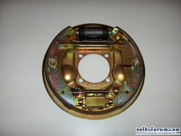

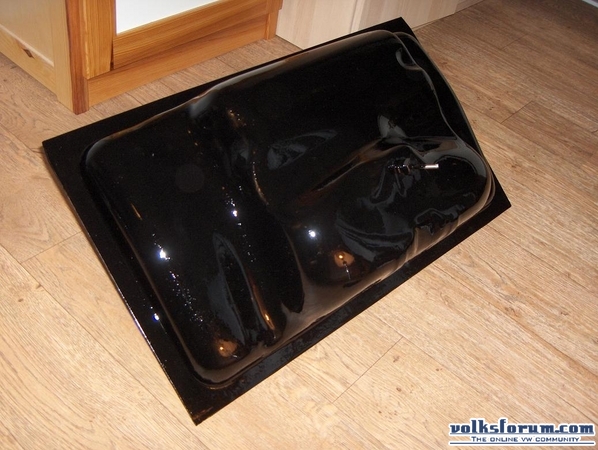

de onderkant van de tank was iets verroest, dus helemaal kaal gemaakt en opnieuw gespoten zodat je er weer fris inkijkt. aan de bovenkant heb ik niks gedaan. de lak is nog origineel en nog netjes, alleen even opgepoetst.
Verder de achterremmen opgebouwd. een tijdje geleden nog een bak onderdelen laten galvaniseren, ook de ankerplaten en trommels. Het roest voorlopig niet weer en ik had geen zin om alles te spuiten, dat komt nog wel als de kever ooit gerestaureerd wordt.
