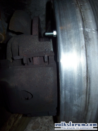

Van het weekend even gespeeld met de wielen op de daily wat wel en wat niet gaat passen
2,5" buitenrand voor met 10mm spacer, past perfect:
remklauwen gaat net!

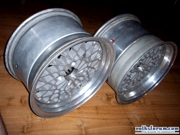

3" buitenrand achter met 10mm spoorverbreder achter past ook heel mooi:
uiteindelijke maten worden:
voor: 2,5" buiten + 4,5" binnen + 10mm spacer = 7x13 et15
achter: 3" buiten + 4" binnen + 10mm spacer = 7x13 et3
misschien worden de binnenringen nog een 0,5" breder, achter gaat dat prima maar voor wordt het krap ivm de veerpoot, dit is een 5,5" binnenrand:
en hoe ziet dat er dan uit, lekker zat dacht ik zo!

Lijkt alleen of de binnenrand de veerpoot raakt. Kun je daar nog smaller mee of gaat dat passen?
  #545
Old 11-05-2010, 21:55
Originally Posted by Herm Schreurs
Dat ziet er goed uit!
Dat is met de 5.5" binnenrand. Frank gaat volgens de planning hierboven met maar 4" achter en 4.5" voren rijden.

Oei, staan wel heel netjes gelijk met de wielranden
Maar klopt aan de voorkant die et waarde wel? (7j et15), want normaal gesproken zou dat een klein stukje uit moeten steken die maat!?

Originally Posted by vdWal.
dik wiel, band zal er ook goed omheen staan
Thanks!
volgens de rekensom wel:
hart is volledig vlak dus je hoeft alleen rekening te houden met de velghelften, dus midden wiel is 1/2x7=3.5"
verschil tussen de buitenste velghelft en het midden is 3,5"-2.5"=1" = 25.4mm = montagevlak --> spacer van 10mm= 25.4-10= 15.4mm, je et waarde
kan een 2-3mm afwijken maar opzich klopt het wel, belangrijkste is dat het past

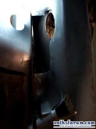

daar dus:
gat weer netjes dicht,

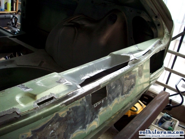

Next de achterzijde, genoeg kleine plekjes:
Plus deze:
maar helemaal dichtgemaakt, slot komt er toch niet meer op.
en ook weer netjes, typen gaat sneller als lassen
