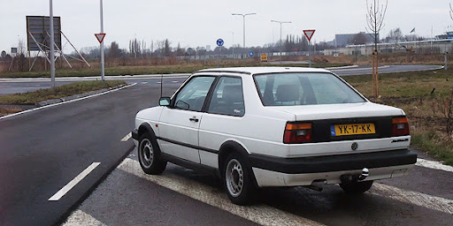

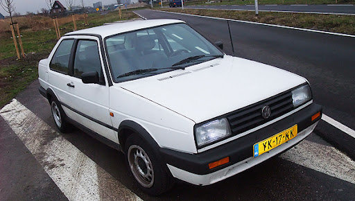

Het nieuws van vandaag:
- De thermostaat is vervangen. Kon het uiteindelijk niet zelf, de onderste bout konden mijn vader en ik niet loskrijgen, heeft er toe geleid dat ik toch naar de garage moest. Geintje van 60 euro incl koelvloeistof, maar hij wordt nu weer lekker warm gelukkig :p
- LED stadslichten gemonteerd. Komt echt een hele hoop licht vanaf :O
Echter wanneer ik m'n dimlichten aan doe vallen ze een beetje in het niet:
- M'n voorvelgen zitten er weer op, nu met zwarte naafkapjes. Foto:
Martiepartie nog bedankt voor die kapjes!
Jetta still going strong!
