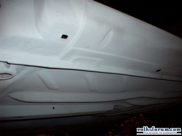

waar waren we ook alweer?:
de linker dorpel dus, die hebben we maar even afgemaakt:
Ook de gaatjes voor de lijsten aan de zijkant (en onder op de dorpel) dichtgemaakt:
en verder nog wat kleine gaatjes her en der dichtgelast, we zitten dus niet stil

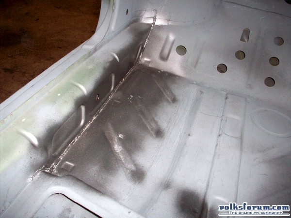

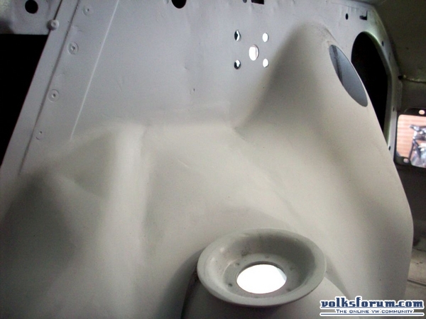

Weer het e.e.a. kunnen doen,
die verzinkgaten oid aan de bijrijderszijde dichtgemaakt:

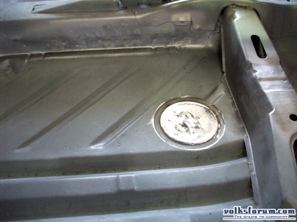

En het gat voor de tank netjes gemaakt, zaten allemaal glooingen in van de bank, die eruit gehaald, nu zijn de randen mooi strak:
Oud:
Nieuw:

  #487
Old 13-04-2010, 09:05
Die tankuitsparing heb je netjes voor elkaar gekregen zo zeg!

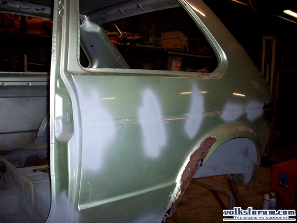

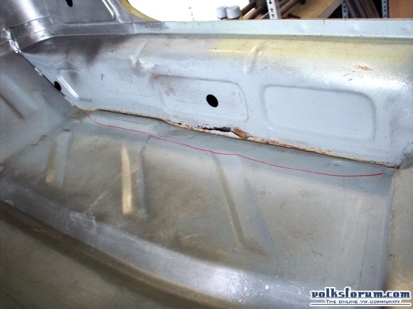

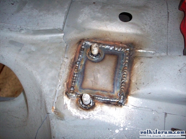

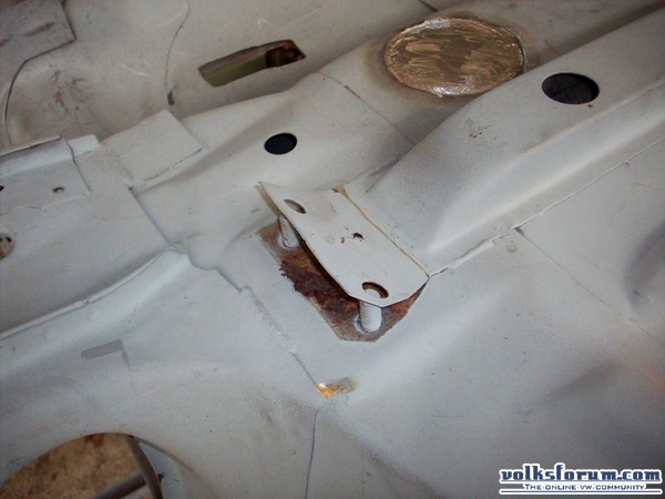

Weer lekker bezig geweest de afgelopen tijd:

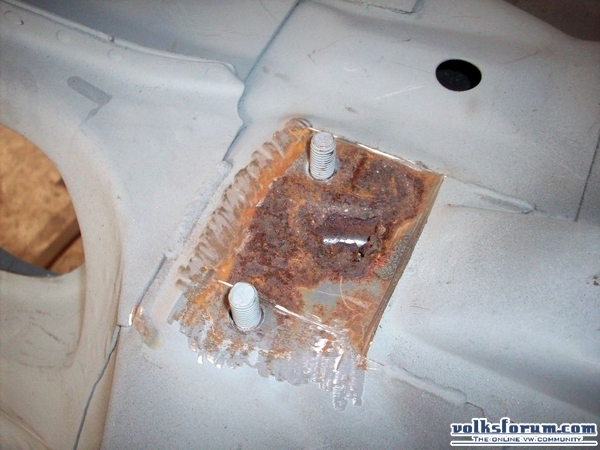

Het linker ophangpunt voor de draagarm hadden we al gedaan, nu de rechtse nog:
Job done!

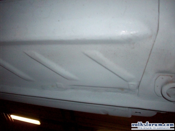

Rechterdorpel had ook de nodige aandacht nodig bij het krikpunt:
Job done!

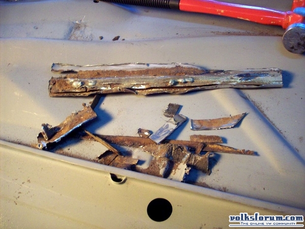

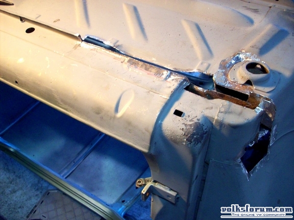

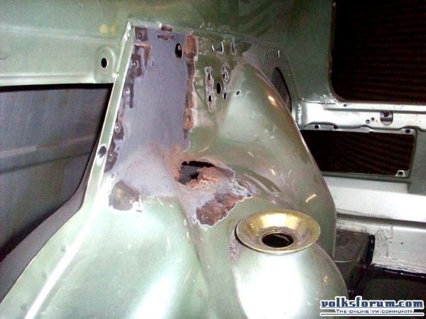

Next, wielkast achter:
hoppa de zaag er in (er zit nog meer als je goed kijkt..)
en grotendeels alweer klaar!
Nog genoeg laswerk te doen qua roest maar het einde begint gelukkig een beetje in het zicht te raken

Ziet er goed uit Frank, nu nog je wielkastrandjes.
Volgens mij zie je daar tegenop ....
