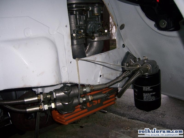

Ik heb net wat onderdelen zitten passen en plaats gegeven in de motorruimte.
Nu vroeg ik me af of het veel uitmaakt of de oliefilter hoog of laag hangt. Er is ruimte voor het filter tegen de achterwand (kattenbak), maar of het goed is voor de doorloop weet ik niet..
Het wordt ook erg lastig (denk ik) om de oliekoeler langs de versnellingsbak te hangen zodat ie vrij hangt én maar toch in de rijwind hangt.. Misschien toch maar onder de voorbumper hangen..!?
Tips en ideeën?!

En voor de oplettende man/vrouw; de oliekoeler heeft z'n plek gekregen. Is nog niet af, want ik wil de kentekenplaat er deels voor hangen zodat ie minder opvalt
Vroeger hingen we juist de nummerplaat opzij om de oliekoeler op te laten vallen !!!!!!!!!
enne............. ook omdat de koeling dan beter is natuurlijk........

Hoi Gijs,
Hier een fototje van een filter zoals gisteren besproken.
Paul.

@ Bigdaddy kever ding ofzo ; Ik wil m'n kentekenplaat er net iets voor hebben hangen omdat ik de koeler er nogal iel uit vind zien.. Vandaar
@ Paul; zo heb ik het wel vaker gezien idd.. toch maar even terug naar de tekentafel
