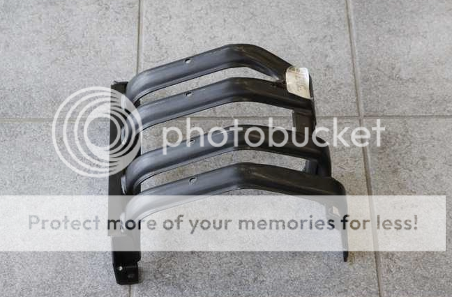

Omdat de buurt waar wij wonen nogal veel drempels heeft en in de zomer de auto mogelijk nog wat lager komt waren we opzoek naar een carterbeschermer, vorige week vond ik op het internet iemand die er een had en deze is vandaag binnen gekomen
