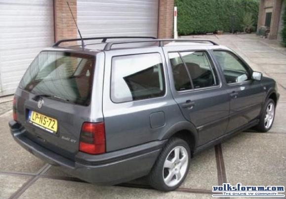

Hier een fotoke van mijn nieuwe aanwinst:
