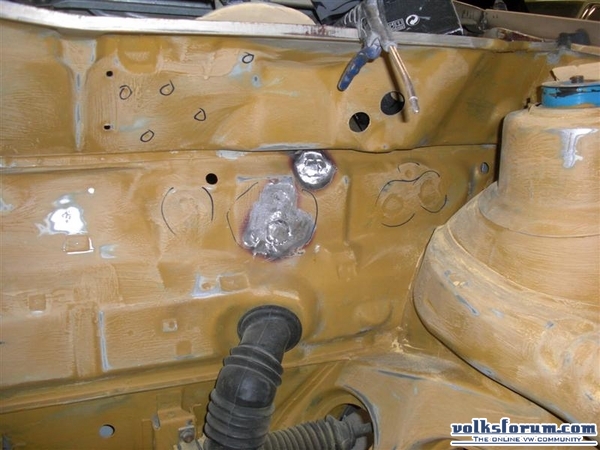

Eindelijk weer verder gegaan. Ron heeft vorige week nog wat gaten dicht gemaakt die we toch niet gaan gebruiken.
En bij de spuiter aan het schuren geweest, ik ben een beetje te enthousiast aan het primeren geweest dus er was een hoop weer af te schuren..
Vandaag 3 uurtjes vermaakt met wat velletjes 3m, morgen verder schuren en ook plamuren, kijken of we de boel strak kunnen krijgen.

Vandaag weer verder gegaan:
Schuren/ plamuren
Het leuke is dat de spuiter mij veel van heht werk laat doen, zo leer je nog eens wat..

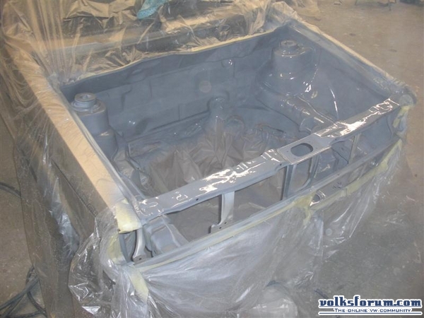

Toen we klaar waren met alles boven het stuurhuis de boel maar eens ingepakt:
Daarna de eerste laag grondverf:
de tweede:
En nog een hele speciale

dus gele shizzle en dan nog 3 lagen grondverf waarvan 1 speciale??
leg eens uit?

Die rode laag is volgens mij vanwege de kleur lak die er op moet gaan komen. Maar of dat ook inderdaad zo is?

Gele primer omdat er wat op moest na het lassen. Meeste heb ik er weer afgeschuurd toen hij bij de spuiterij kwam. Grijze is idd grondverf, een dikke laag omdat we dit weer gaan vlakschuren. Rode is niet de toekomstige kleur maar een restje wat de spuiter er op gespoten heeft, zo kunnen we zien of we overal geweest zijn met schuren.
