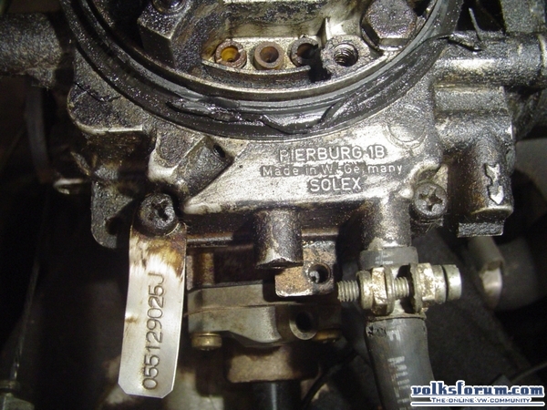

De carburateur van mijn JB blok lekt wat benzine aan de voorkant (zie foto, pijl) Ik heb het idee dat de benzine uit het gaatje komt.
Vooral als ik onbelast gas geef (belast is lastig te checken) komt er een beetje benzine uitdruppen. Is ook te zien aan het vochtige gedeelte eronder.
Wat zit er achter dat plaatje en hoe kan het dat het lekt (en wat kan ik er aan doen)?

Verrijkingsklep half gas
Schroefjes los ,pakking uitgedroogd

wat ge eerst al eens kunt doen als ge echt wilt weten van waar het komt: maak de carburator eens wat zuiver met remmenreiniger want nu is gewoon alles vettig lijkt me zo
daarnaast is het misschien eens nuttig om de brandstofleidingen te vervangen. Op foto kun je al duidelijk zien dat die volledig versleten zijn

Heeft iemand een adresje voor een pakkingset?
Ik vraag me ook af of dit de orginele carb is voor een JB (1500)
Ik heb hem net een maand dus vandaar.

Ik moet hem inderdaad ook eens een keer goed schoon maken, wilde dat gaan doen met het repareren van de lekkage. Zal die slang ook eens nader bekijken, had niet echt de indruk dat deze slecht was.

1B
Met onderdeelnr 055 129 025 J
Vanaf 10/81

Mm als hij vanaf 10/81 gebruikt is dan zal hij wel niet origineel zijn. De auto is van 80

De eerdere staat ook een 1b3 carb op
Onderdeelnr 055 129 024
