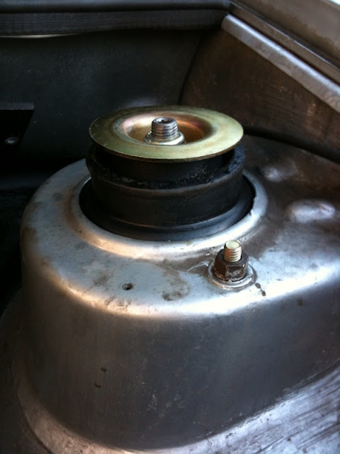

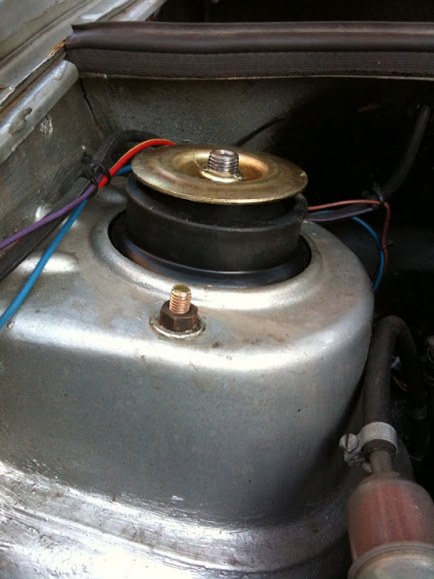

Ik heb een Golf mk1 1.5s automatic uit 1979. Vorige week heb ik mijn BBSjes vervangen voor een paar stalen 13inch velgen, een nieuwe schroefset gemonteerd, nieuwe domlager, nieuwe stuurhoes en een nieuwe wiellager linksachter... is allemaal voorspoedig gegaan (heb nog niet heel veel ervaring met sleutelen). Proefritje na alles reed hij prima, maar sinds gister heb ik een vreemd probleem. Als ik normaal rij, en dus gas geef is er niet zoveel aan de hand, op het moment dat ik mijn gas loslaat (en tussen de 40 en 100km/u rij) gaat er 1-2 seconden later iets meebonken... zodra ik een beetje gas geef gaat het gebonk weg...
Hebben jullie enig idee wat het kan zijn?
Wellicht dat het iets te maken heeft met de, naar mijn idee, rare stand waarin mijn domlagers zijn komen te staan nadat ik ze gemonteerd had:
Is dit normaal? Ze zijn helemaal uitgerekt en zagen er zeker niet zo uit toen ik ze nieuw kocht. Zijn ze stuk, heb ik iets verkeerd gedaan of hoort het zo?

dat zal ik doen, ben benieuwd of dat het oplost. en hoe zit het met die domlagers? zit dat wel goed?
