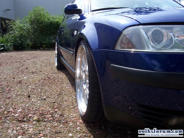

Zoals topic al aangeeft ik ben in de markt om 18" onder mijn 2001 Passat variant 3BG te schroeven. Het betreft een Highline (af fabriek zonder sportonderstel) nu met 3cm Eibach verlaging (alleen veren).
Mijn vraag is nu wat is een fatsoenlijke velgbreedte en ET waarde om veel km's te sturen zonder aanlopen etc. Ik had gedacht oud type RS6 wiel eronder te schroeven. Deze zijn vaak 18" 8J en ET35 met 225/40/18.
Wie heeft ervaringen om te delen...?

De maten die jij schrijft gaan prima, Heeft Sikke aant hier op het forum ook onder z'n Passat! Ik heb 7,5x18inch met ET40 icm 235/40/18 banden, met aan de voorkant (volgens mij) 4cm lagere veren. Nergens geen last van

hmmm alleen zijn blue rally's wielen een slagje breder en komen door de et-waarde ook nog eens 5 mm verder naar buiten te staan....

Klopt, maar Sikke aant heeft deze maat ook onder z'n Passat.

Ja die maten heb ik indd onder mijn passat en dat gaat prima hoor!!
En hij is rondom ook 4cm verlaagd

Dit gaat prima, ik rij zelf ook een passat variant TDI uit 2001 en ik rij met 17 inch phoenix 225-45-17 en in de zomer met 18 inch porsche turbo´s 215-40-18.

Zal vermoedelijk passen, al ging ik persoonlijk voor een hogere ET waarde indien mogelijk.
Heb zelf 8,5x18 BBS eronder met ET35 en krijg hem helaas niet laag genoeg geschroefd vóór zonder aanlopen. Bandenmaat 225/40/18.

Ik rijd met 19" BBS Lemans (replica) voor 8.5 J met 225.35.19 en achter met 9.5 j met 235.35.19 banden met een et waarde van 35 volgens mij, en ik heb hem verlaagd met een KW 1 setje.
En ik vind persoonlijk dat het goed rijd.
