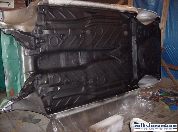

vandaag de 2e laag er op gezet hier weer een fotootje

zoooo weer fanatiek bezig geweest vanavond.
nu zit er een laag anti-dreun/anti-steenslagbescherming op.
de wielkasten moeten nog .... de spuit bussen waren op

Mooi werk, je kunt echter wel beter met 2 componenten lakken werken in plaats van met spuitbussen, dergelijke lak is minder duurzaam.
  #108
Old 04-11-2008, 22:33
m@rtine m@rtine is offline
Posts: 116
http://www.dnijboer.nl/nl/dept_7.html
hier staat ie bij het is de body 950 die wij hebben gebruikt, dit is in plaats van bitumen.
de bodem is al voorzien van 3 lagen 2k epoxy primer en 3 lagen 1k primer die permanent onder water kan.

Anti steenslag uit spuitbus kan opzich wel...maar zou echt nooit zo'n heel project nooit doen met spuitbussen primer oid...vraag je om onthechting-roest enz enz

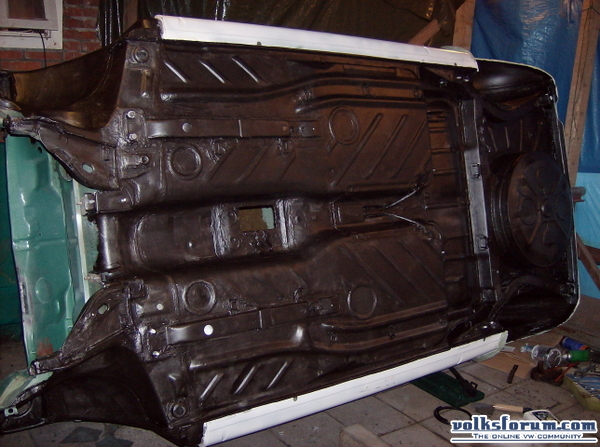

vanavond zijn de wielkasten achten ook en de antidreun/anti-steenslagbescherming gekomen.
fotootje

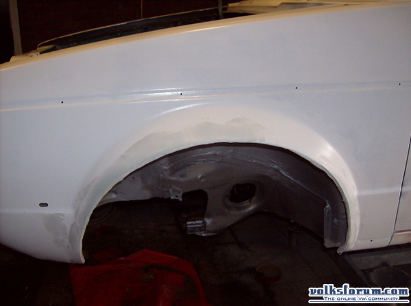

Inmiddels weer druk bezig met de golf gezien de kou weer uit de lucht is.
De golf staat inmiddels op een andere bok met 4 zwenk wielen zodat Auke er rondom goed bij kan, in de niet al te grote ruimte.
Druk aan het primeren en plamuren om de auto strak te krijgen.
Hier een foto van de auto in een paar lagen epoxy primer zo is er ook goed te zien waar nog oneffenheden zitten.
De wielkasten beginnen aardig vorm te krijgen
In de motorkap kunnen we geen deukjes meer vinden

Heerlijk, goed bezig . Wat voor plamuur gebruik je hiervoor eigenlijk?
epoxy dus dat vertraagd de boel flink met de droogtijden
ik ben met polyester plamuur bang dat t gaat scheuren.

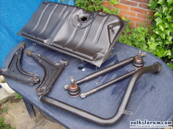

inmiddels de achter as, benzinetank en vulhals, aandrijfassen, triangles
Bijna gereed om te monteren
