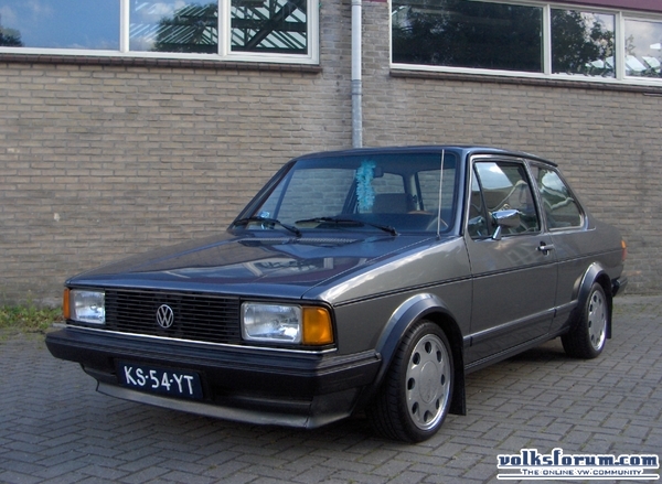

Ik zou graag wat foto's van een Jetta MKI willen zien met 40/40 en met 60/60 verlaging.
Ik twijfel namelijk nog...

Dit is 60-40.
Heel goed mee te rijden zo...

Zou 60/60 misstaan of is dat niet in de kont hangend?

Maargoed, ik wil 60/60 maar dan zit ik met de schrokbrekers, ze zeggen dat het kan, maar volgens mij niet. Om over de APK helemaal maar niet te praten.

Een compleet setje 60mm veren en schokbrekers kost je op ebay.de 119 euro...
Heb die set ook in 80-80 gekocht voor mijn Jetta 2 en die rijd perfect, kan natuurlijk altijd beter (om de wijsneuzen voor te zijn) maar voor dat geld een hele goede koop.
Alleen veren zou ik niet doen.

Als je lagere veren monteerd ook ALTIJD kortere dempers monteren. Ik heb met 40/40 gereden op mijn Jetta, met originele dempers en dit reed erg slecht. Je zit binnen no-time op het einde van de schokdemper, met als gevolg een harde klap waarbij het lijkt dat alles afbreekt.

Ik heb onder mij GTI een vaste set 60/60 van Supersport.
Bij deze set kunnen de schotels van de achterste schokbrekers in verschillende standen geplaatst worden.
Hij wordt dan iets stugger van achter maar het 'in de kont hangen' is dan minder.

Het is een automaat en anders blijf ik remmen, en dat is me de auto niet waard, geloof mij met een schroefset krijgt de carroserie echt wel op zen donder.

60/40
80/60

trek anders die dempers onder die golf1 vandaan is 80 80 kan je meteen zien hoe het staat half uurtje werk en weet je het zeker.
