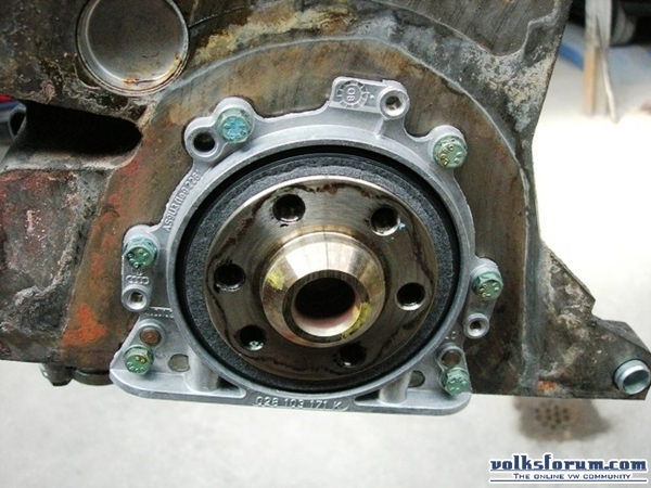

Hier wat foto´s ...ben er uit hoe ik ze moet toevoegen!!
Hier is de oude motor er net uit!
