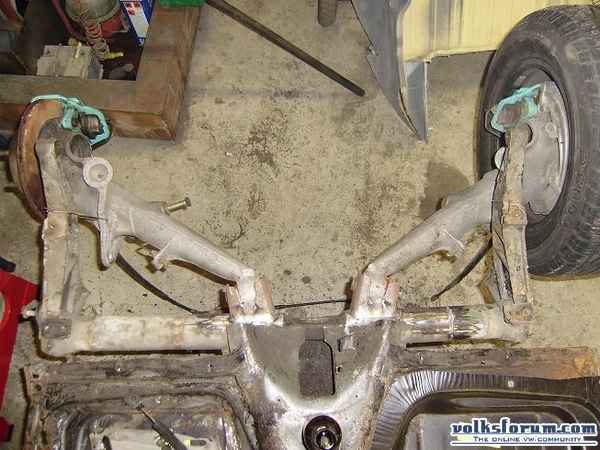

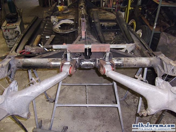

Vanmorgen de IRS steunen er weer afgehaald, het zat niet lekker waardoor de auto alleen in rondjes zou kunnnen rijden.
Eerst met een mal de steunen op de originele IRS plaats pas gemaakt, en een schuifmechanisme op de IRS scharnierpunten gemaakt.
Toen de mal gedemonteerd en de IRS scharnieren aan elke kant 8cm naar binnen geschoven. (totaal 16cm smaller) waardoor het aanlegvlak van de schijven op de zelfde afstand van elkaar liggen als de trommel aanlegvlakken van een originele ovaal.
Door het gemaakte schuifmech. kon ik de scharnier punten naar binnen schuiven terwijl ze toch onder de juiste hoek bleven.
En zo ziet dat eruit.

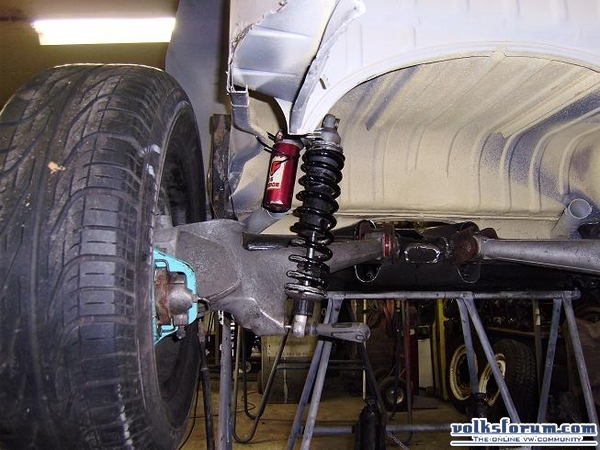

Omdat ik niets (in ieder geval niet zichtbaar) aan mijn koets wil veranderen heb ik meteen even gekeken hoe mijn coilovers t.o.v. de binnenschermen uitkomen.
Tiki afval komt goed van pas(sen)
Paul.

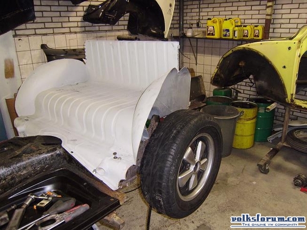

Gisteren begonnen met het versmallen van de achterkant.
Zo, Links 9,5cm smaller volgende week verder.

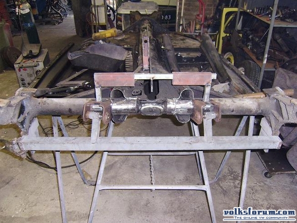

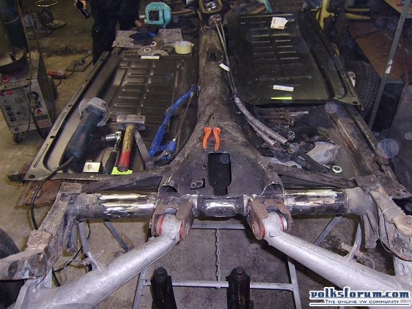

Ook rechtsachter is er 9,5cm tussenuit.
Ook hier een verteviging/geleiding in de torsiebuis geschoven.
Aan de bovenkant afgelast en vlakgeslepen.
Links ook even de bovenkant afgelast en vlakgeslepen.
Paul.

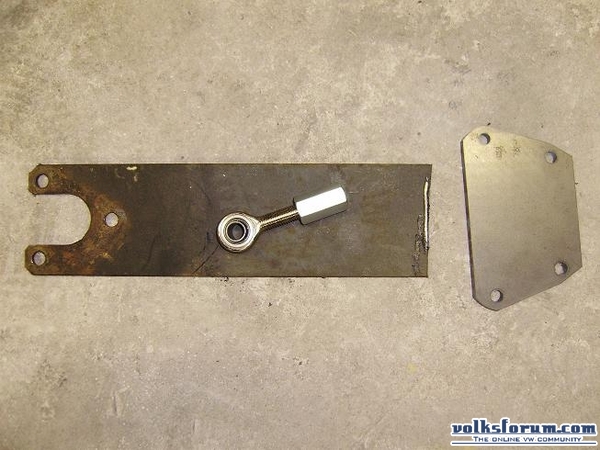

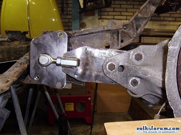

Vandaag begonnen met het maken van de uniball bevestiging.
Links is klaar, Dinsdag rechts afwerken.
De onderdelen.
Na een beetje slijpen, buigen en lassen krijg je dit.

Wat is precies de functie hiervan?!
Is dit alleen nog veer de bevestiging en geleiding van de achteras, aangezien normaal deze draagarm alles doet, maar nu zit de 944 arm er om alle krachten op te nemen?!

De torsiestaven vervallen hierbij. En dient dus voortaan alleen maar als draaipunt. Zorgt daardoor (met natuurlijk de coilovers) voor een nauwkeurigere afstellingsmogelijkheid.
