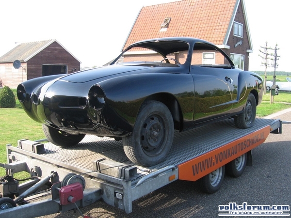

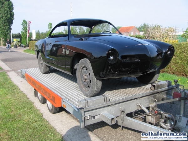

Begin januari 2006 heb ik een
karmann ghia aangeschaft.

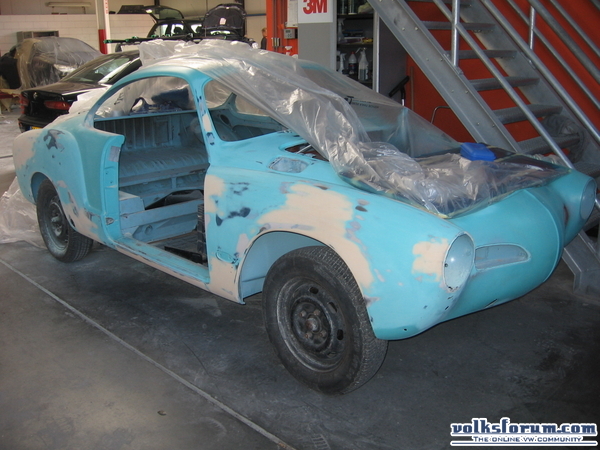

Na een beetje laswerk en een jaar bij de spuiter te hebben gestaan kreeg ik hem (eindelijk)superstrak weer terug
Klaar om hem op te bouwen zou je zeggen...dat klopt... was het niet dat we toen besloten dat we ons huis drastisch gaan verbouwen dus, de karmann en ik moesten er nog maar even mee wachten

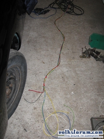

De kabelboom die ik bij de aanschaf van de karmann kreeg was een nieuwe kabelboom van een kever
Opzich is dit nog niet zo'n groot probleem was het niet dat de bedrading van (onderandere) de koplampen, knipperlichten en de claxon te kort waren

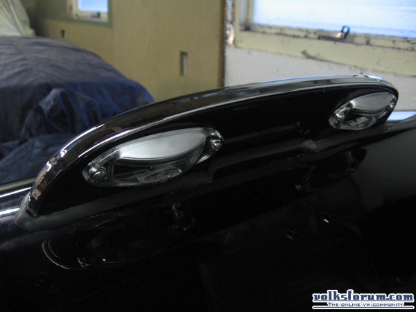

Verder heb ik de kentekenverlichting klaar gemaakt wat overgens nog een heel gepruts was met dat chromen stripje doordat ik vergeten was om de bevesteging clipjes te kopen bij neufer en de zaken die ik gebeldt heb hadden ze niet op de plank liggen dus heb ik de orginele clipjes na gemaakt

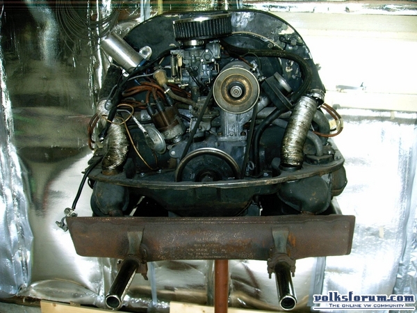

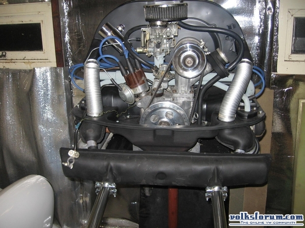

De motor een 1600, hebben we op het carter na helemaal op nieuw opgebouwd
Voor:
Na:
De luchtfilter die er opzit gaat er met het inbouwen weer af en komt de orginele luchtfilter die naast de motor staat er weer op

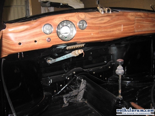

De bedoeling dit jaar is dat al het elektra er in komt en motor
Zoals ik al eerder zei, heb ik (nog) weinig tijd dus houd ik het maar ruim aan

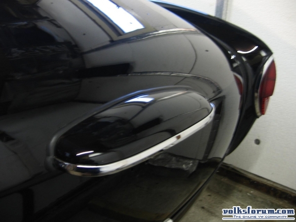

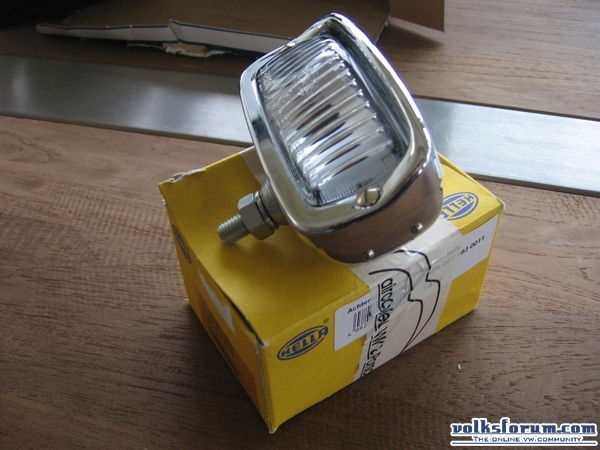

Vandaag ben ik nog even aan de slag gegaan met de achterbumper
Origineel had de karmann ghia geen achteruitrijlampen met een afdakje maar soms moet je een uitzondering maken

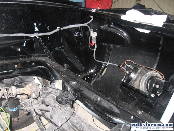

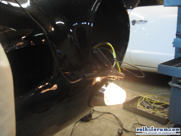

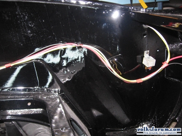

Gister en vandaag ben ik bezig geweest met het maken van nieuwe stukken kabelboom voor de claxon, koplampen en knipperlichten.
Eerst de dubbele claxon ingebouwd zodat ik kon zien hoe lang de bedrading moest worden
Vervolgens de bedrading er weer uitgehaald, voorzien van krimpkous en weer ingebouwd
Nu was het tijd om de richtingaanwijzers te monteren wat niet erg gemakelijk ging omdat de k*t imitatie rubbers vreemd genoeg altijd te klein zijn!
Maar goed met wat vaseline en geduld is het toch gelukt
Omdat de karmann uit amerika komt heeft hij stadlichtfunctie in de richtingaanwijzers zitten inplaats van de koplampen (sealed beam)
maar nu zitten er europese koplampen in waar wel stadslichtfunctie inzit, mag ik nu de stadslicht in de knipperlichten wel gebruiken of mag/moet ik alleen stadslicht in de koplampen voeren?

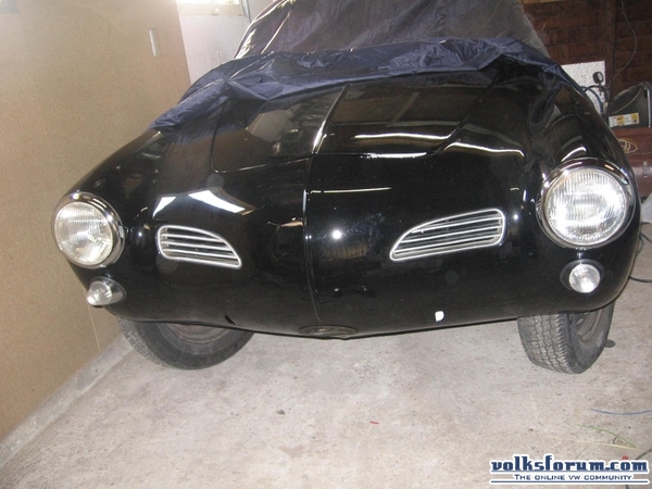

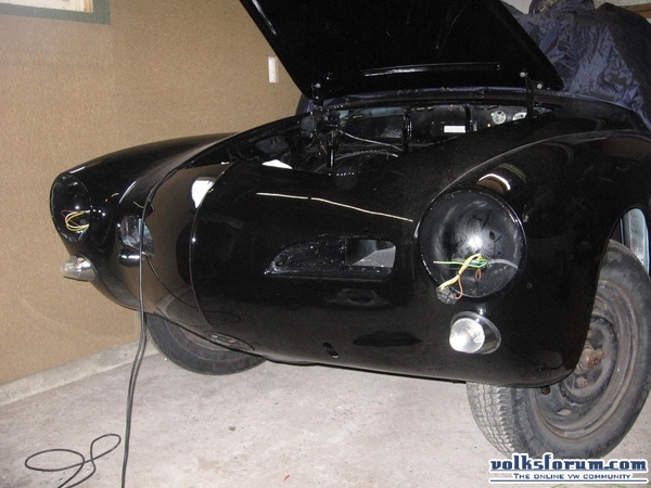

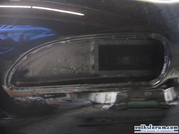

Ben van de week toch even in de garage bezig geweest met de koplampen
Ja...toen kon ik het niet laten om de roosters ook maar te monteren

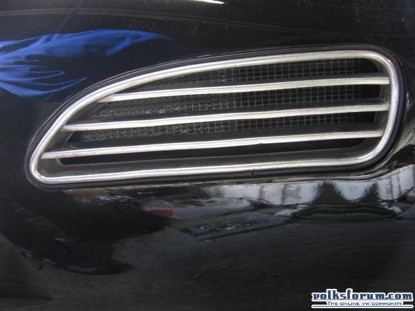

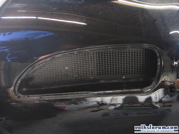

Eerst heb ik met een lange slang RX7 in de kokers gespoten tegen de roest, vervolgens het kleinste roostertje,
het iets grotere rooster,
en ten slot de sier roosters gemonteert
met als eindresultaat:
