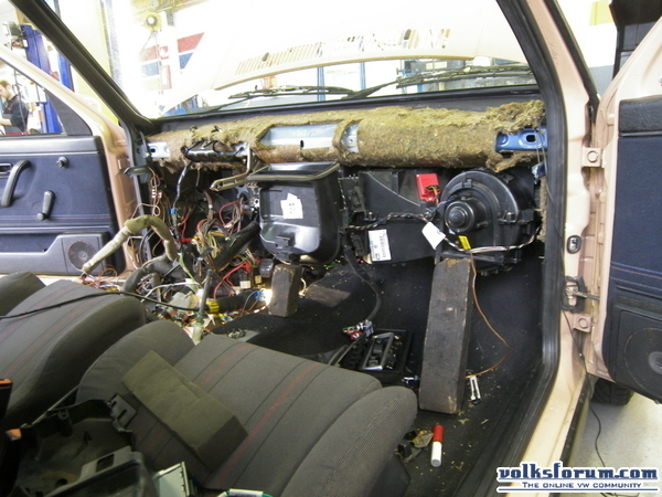

Hallo,
Er is een tijdje niks aan gedaan, maar ben vandaag toch maar weer eens begonnen. Ik heb me dashboard eruit gehaald en me "oude" kachelhuis. Er zit nu een Golf MK4 kachelhuis met clima bediening in.
Dashboard eruit
Kachelhuis eruit
Kachelhuis MK4 passen
Mk4 Kachelhuis zit erin

Heb vandaag weer even aan me auto gewerkt, uitlaat eronder vandaan gehaald, schakelmechanisme eruit, wielranden eraf en alle bekabeling uit de motorruimte gehaald.
Ik haalde de randen eraf en kwam tot mijn grote verassing dit tegen , kan ik nog eens 2 nieuwe schermen halen
En dit is de linkerkant
Dus heb uit frustratie maar gelijk de schermen eraf gesloopt.
En heb ook maar gelijk de achterbumper eraf gehaald

Heb vandaag weer even wat gedaan aan me auto, alle bekabeling eruit en interieur.
Het kachelhuis gaat er volgende keer wel uit samen met de vloerbedekking.
